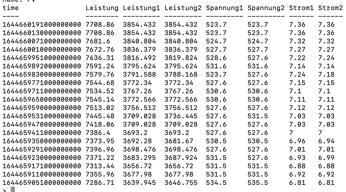

Hallo Ulrich, danke für deine Hilfe. Ich hab den Fehler schon identifiziert, leider weiß ich nicht wie ich damit umgehen soll.
Mein Huawei WR mit RS485 hat zwei Strings. Hausdach und Garage.
In den Daten in Grafana zeigt er auch Leistung 1 und 2, diese Werte sind aber immer vom String 1. Scheinbar berechnet Solaranzeige mit diesen Daten aber meine Gesamtleistung. Also ist das die doppelte Leistung des ersten Strings (Hausdach). Das ist damit immer zuviel und nicht realistisch.
Wenn der WR aber nicht mehr ausspuckt, kann man da wohl nichts machen.
Gibt es einen anderen weg auf die aktuelle Anlagenleistung zu kommen?

Welchen Softwarestand hast du? 4.7.6?
Wenn nicht, mache bitte erst einmal einen Update der Solaranzeige.
Die Leistung wird von Stang1 und Strang2 berechnet. In der Datenbank kannst du auch die Einzelwerte sehen. Bitte kontrolliere das einmal.

Edit:Ich habe das aktuelle Update 4.7.6b
Die Daten kommen wohl schon falsch:
Beiträge: 6557
Hat sich bedankt: 164 Mal
Danksagung erhalten: 925 Mal
Re: Übersichtlich alle Daten sehen
Da es ja Unterschiede von PV1 und PV2 gibt, kann es ja nicht an der Solaranzeige liegen. Die Leistung wird berechnet aus PV Spannung * PV Strom. Und auch die Werte sind unterschiedlich.
