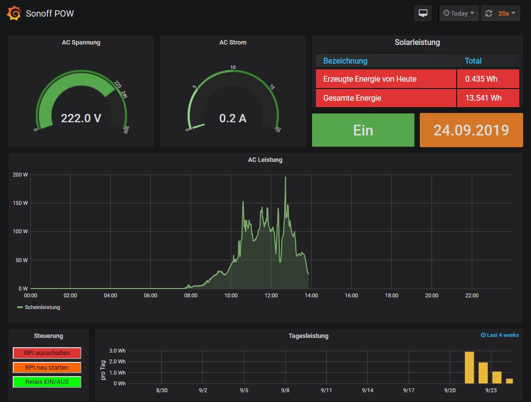

Der Sonnoff POW kann als Leistungszähler vor allem in kleinen Solaranlagen benutzt werden. Auch zum Messen von einzelnen Geräten. Die Anzeige kann über die Solaranzeige mit eigenem Dashboard erfolgen. Verbunden ist der Sonoff POW R2 über das lokale Netz mit dem Raspberry Pi. Die Daten werden mittels MQTT Protokoll übertragen. Bis zu 6 Sonoff POW R2 kann ein Raspberry auslesen / steuern.
Eingebunden wir so ein Sonoff POW R2 wie ein Wechselrichter oder ein Laderegler. Also die user.config.php konfigurieren und im Sonoff POW R2 die IP Adresse des Raspberry eintragen sowie kontrollieren das der Topic Name in der user.config.php gleich ist mit dem eingetragenen Topic Namen im Sonoff POW R2. Normalerweise steht dort "sonoff" kleingeschrieben drinn.
