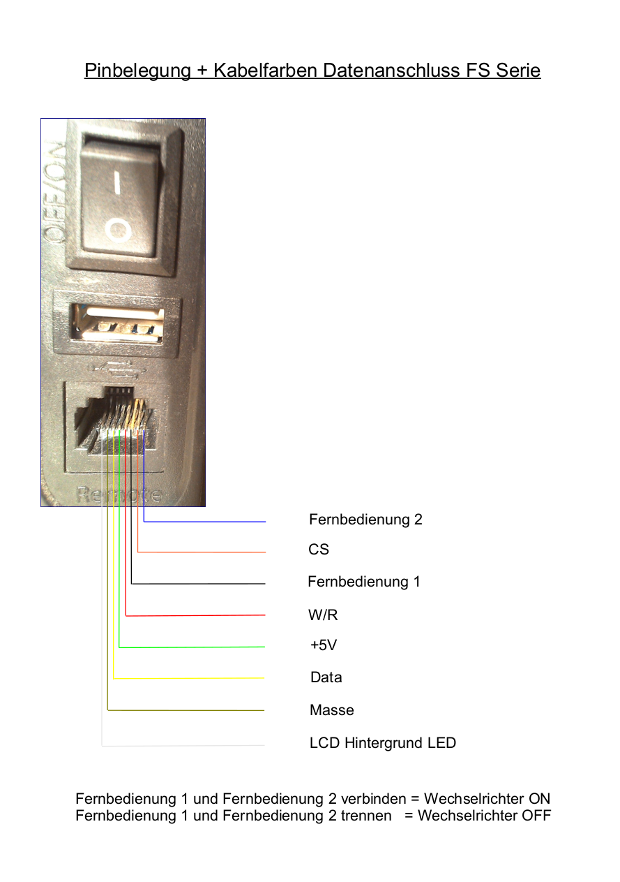

Ich habe heute Rückmeldung von Solartronics bekommen und sie haben mir ein Diagramm zur Pinbelegung geschickt, das ich angehängt habe.
Das ist zumindest ein Anfang, jedoch haben sie mir nichts zum verwendeten Protokoll geschrieben. Von daher weiß ich noch nicht, wie und welche Daten man darüber auslesen kann. Wenn ihr dieses Pinout schon von einem anderen Chinesen kennt und was zum Protokoll sagen könnt, würde ich mich über eure Antwort freuen.
Falls ich mich für diesen WR entscheide, werde ich auf jeden Fal mal testen, ob ich mehr herausfinden kann. (Baudrate, etc.)
