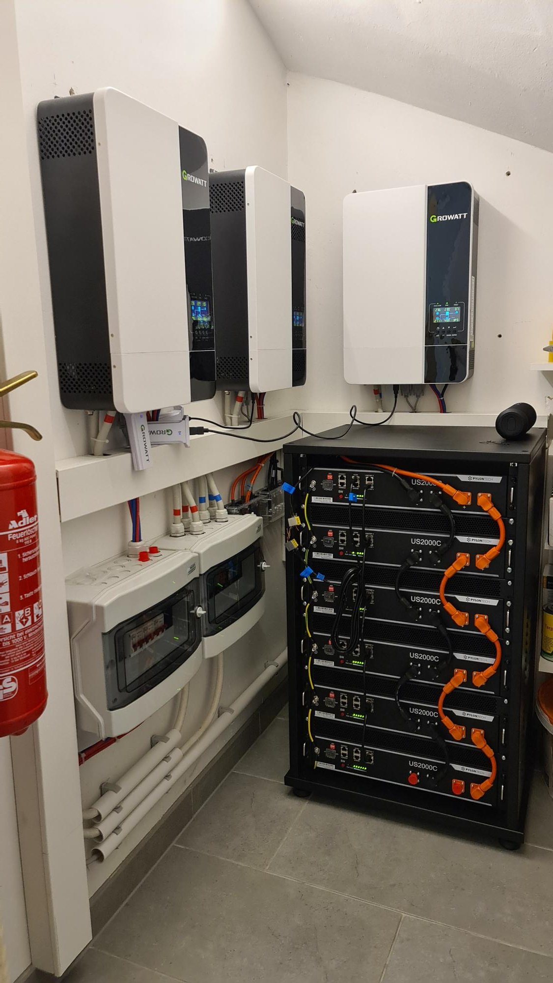

Folgendens Setup habe ich.
3x Growatt SPF 5000 ES
6x Pylontech US2000C
Kommunikation des BMS über CAN
