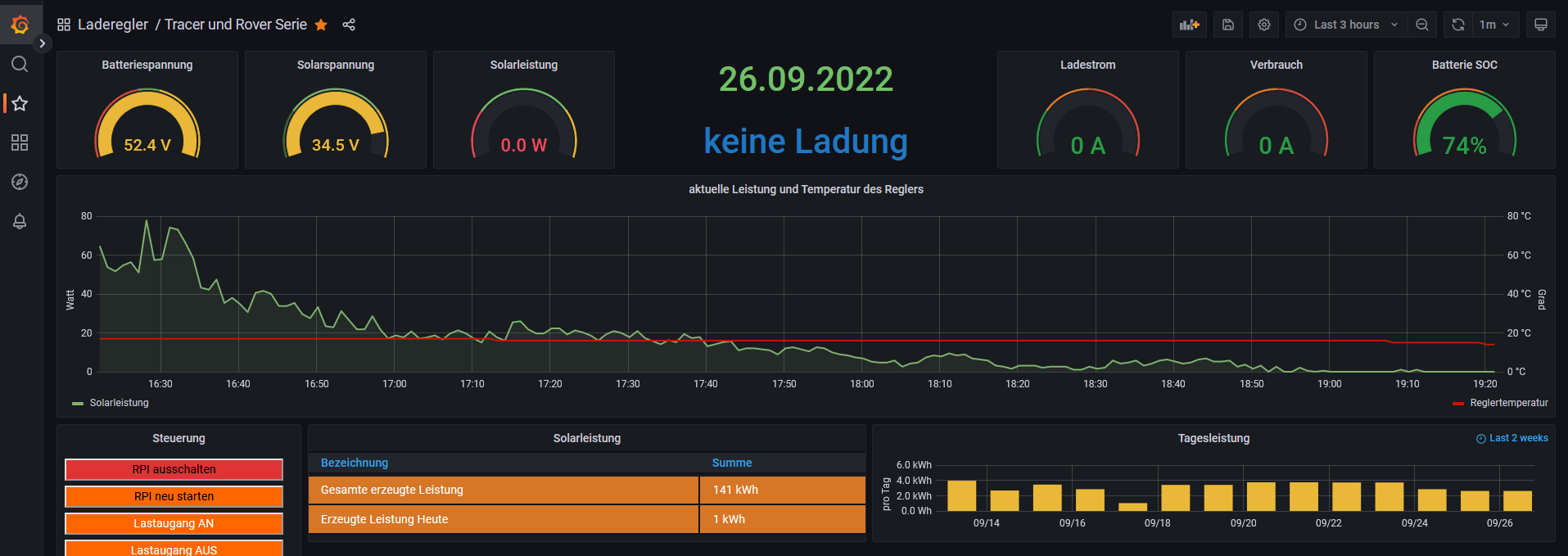

Re: Epever XTRA 4415N-XDS2 40A 12-48V
Also ich
hab, auf AMA... einfach mal : epever rs485 usb
Dann kommen diverse Kabel.(ab ca. 12€) Damit brauchste nix löten / crimpen.
Da brauchste nix löten / crimpen.
Das, aus dem Screenshot, läuft, bei mir, seit August.
Vg
Peter
Vg
Peter
