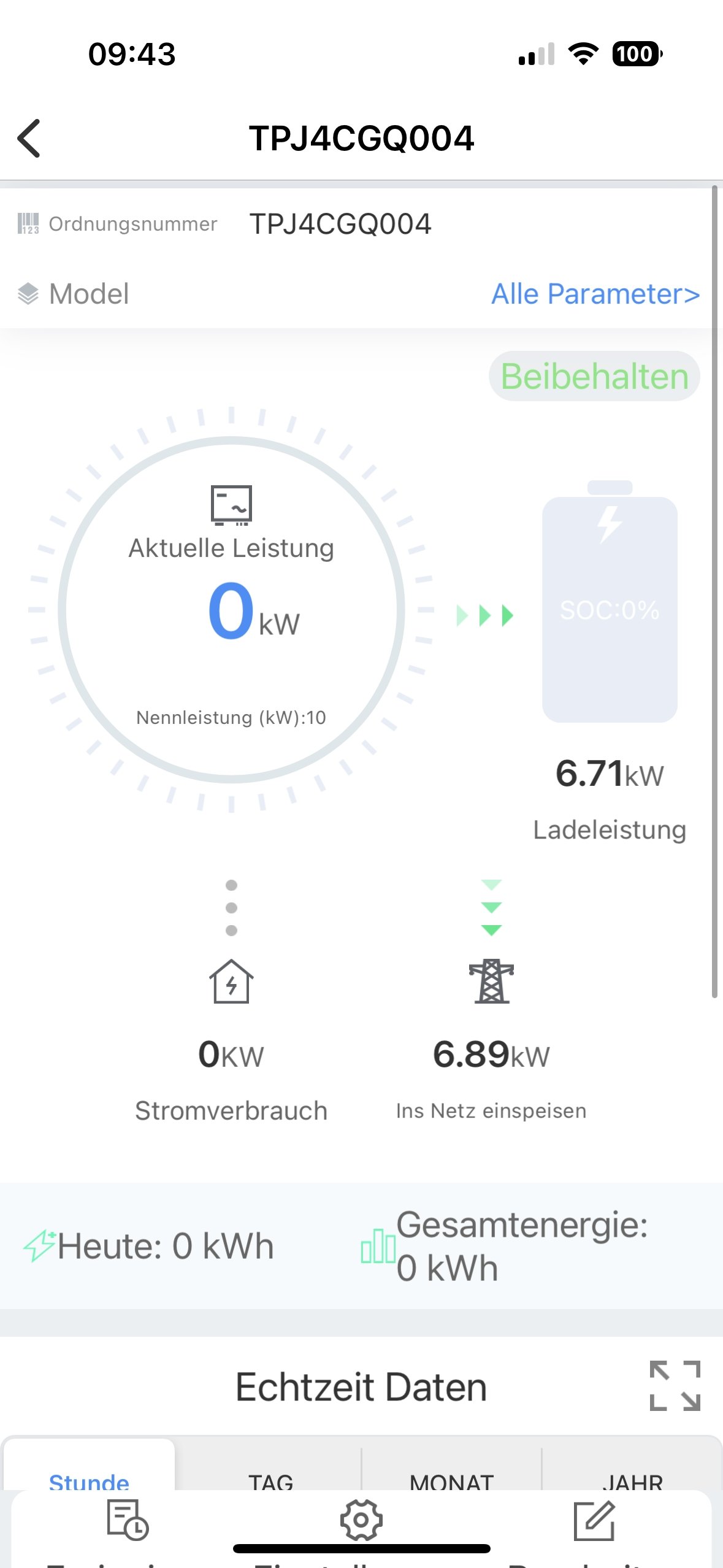

Ohne den eastron sdm630-modbus v3 wird der Speicher nicht aktiviert. Mit dem Messgerät erhalte ich unsinnige Anzeigen im SPH.
Bei Dunkelheit wird der Speicher geladen und Strom ins Netz eingespeist. Am Tage bei Sonne wird der Akku nicht geladen und der Stromverbrauch steht bei angeblichen 16 KW, obwohl im Haus fast kein Verbraucher eingeschaltet ist. Usw.
Ich habe schon viele Einstellungen im SPH durchprobiert und die Einstellungen im Messgerät überprüft, es ändert nichts.
Das Messgerät ist mit drei Phasen und N angeschlossen, oben vom SPH, unten zum Netz. Die Steuerleitung ist am SPH in der Buchse Meter angeschlossen.
Was mache ich falsch?

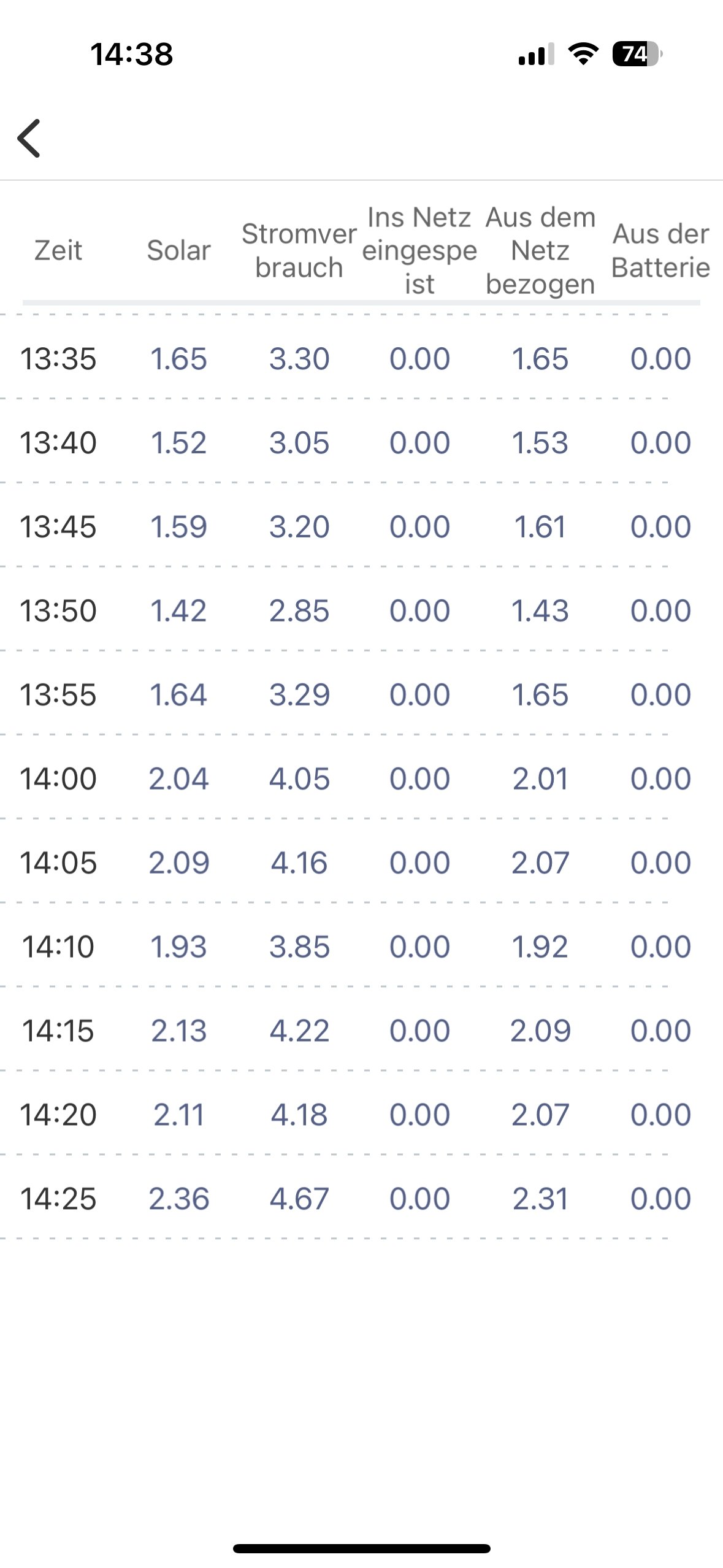

Inzwischen habe ich festgestellt, dass die in der App ShinePhone angezeigten Wert systematischer Unsinn sind. Die einzig korrekte Anzeige ist der Solarstrom. Der angzeigte Verbrauch ist immer fast genau der doppelte Solarstrom und der Bezug aus dem Netz ist immer fast genau der Solarstrom.
Die Werte sind rein rechnerisch erzeugte Größen, die absolut nichts mit dem tatsächlichen Strom zu tun haben.
Das Ergebnis von diesem Unsinn ist, dass der Akku niemals aufgeladen wird. Wofür habe ich einen sündhaft teuren Akku gekauft, wenn er niemals benutzt wird?
Woher kommen diese Fantasiewerte? Wie kann ich den Fehler korrigieren? Alle Einstellungen habe ich überprüft und mit empfohlenen Werten aus einem Forum verglichen, da finde ich keinen Fehler.

1.) Wie aus dem neuen Bild hervor geht, ist der SDM nur in die Netzanbindung des Growatt eingeschleift. Da der Wechselrichter SELBER an seiner
Netzanbindung sowohl Spannung, Strom als auch Frequenz misst macht das genau NULL Sinn.
2.) Der Wechselrichter versucht nun eine Strategie in der Art zu verfolgen, dass er zuerst versucht den Eigenverbrauch zu bedienen, dann die Batterie zu laden um dann den verbleibenden Rest ins Netz einzuspeisen. Dafür benötigt er zu jedem Zeitpunkt die Höhe der abgerufenen/rückwirkenden Leistung von und ins Netz. Normalerweise liefert ihm das der SDM ( Minus Werte = Einspeisung, Plus Werte = Netzbezug)
So wie der SDM jetzt angeschlossen ist, liefert er dem Wechselrichter immer nur Werte, die seinen Regelkreis entweder durch Integration voll auf oder voll abregeln. Als Ergebnis gibt es die von dir erwähnten sinnlosen Reaktionen/Werte.
3.) Der SDM MUSS im Verteilerkasten direkt nach dem Zähler und der Hauptsicherung eingefügt werden. Dazu muss die Netzzuleitung des Versorgers aufgetrennt werden und das erfordert mindestens
