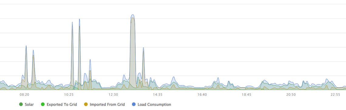

Hi Zusammen,
Ich habe ohne diesen Thread zu kennen folgendes aufgebaut:
Im ersten Schritt habe ich nur den SDM630=TPM-E (3Phase) und den MIC-600TL-X inbetrieb genommen. Der Export-to Grid wurde erfolgreich gestoppt. Die Steuereung zur Nulleinspeisung funktionierte.
Dann habe ich die Solarmodul-VICTRON_MPPT100/20 - Batterie Kette dazugeschalten.
Es funktionierte immer noch, allerdings schwankt die Leistung am WR sekündlcih zwischen 70 und 300W, was darauf hindeutet, dass der MPPT des WR aktiv ist und versucht die nun konstante Spannung (49-57V) zu regeln. Es folgt aber mehr oder minder dem Verbrauch:
Wenn ich den DC modus des WR aktivieren ( ShineCloud UI: Register 124=1) liegt die Leistung konstant bei 23W. :roll:
Irgendwelche Ideen?
Ich wollte nur Komponenten out of the box verwenden, also kein Raspi/ESP/....
