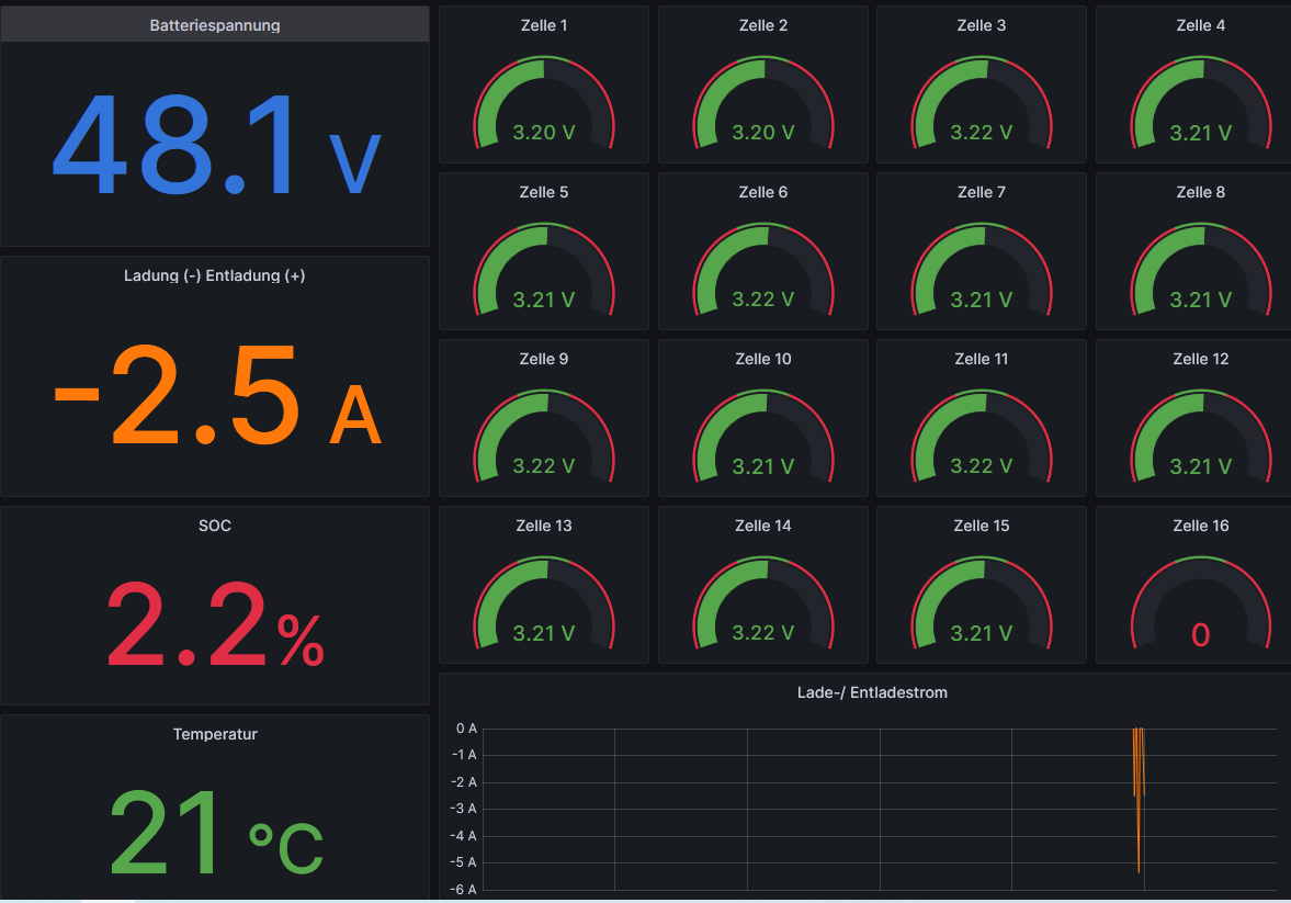

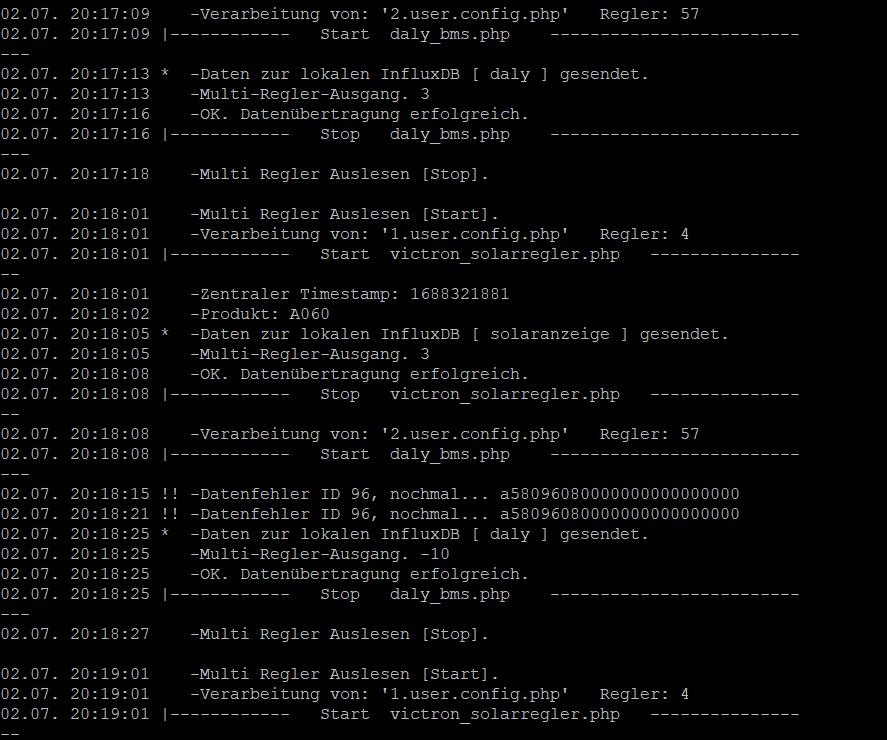

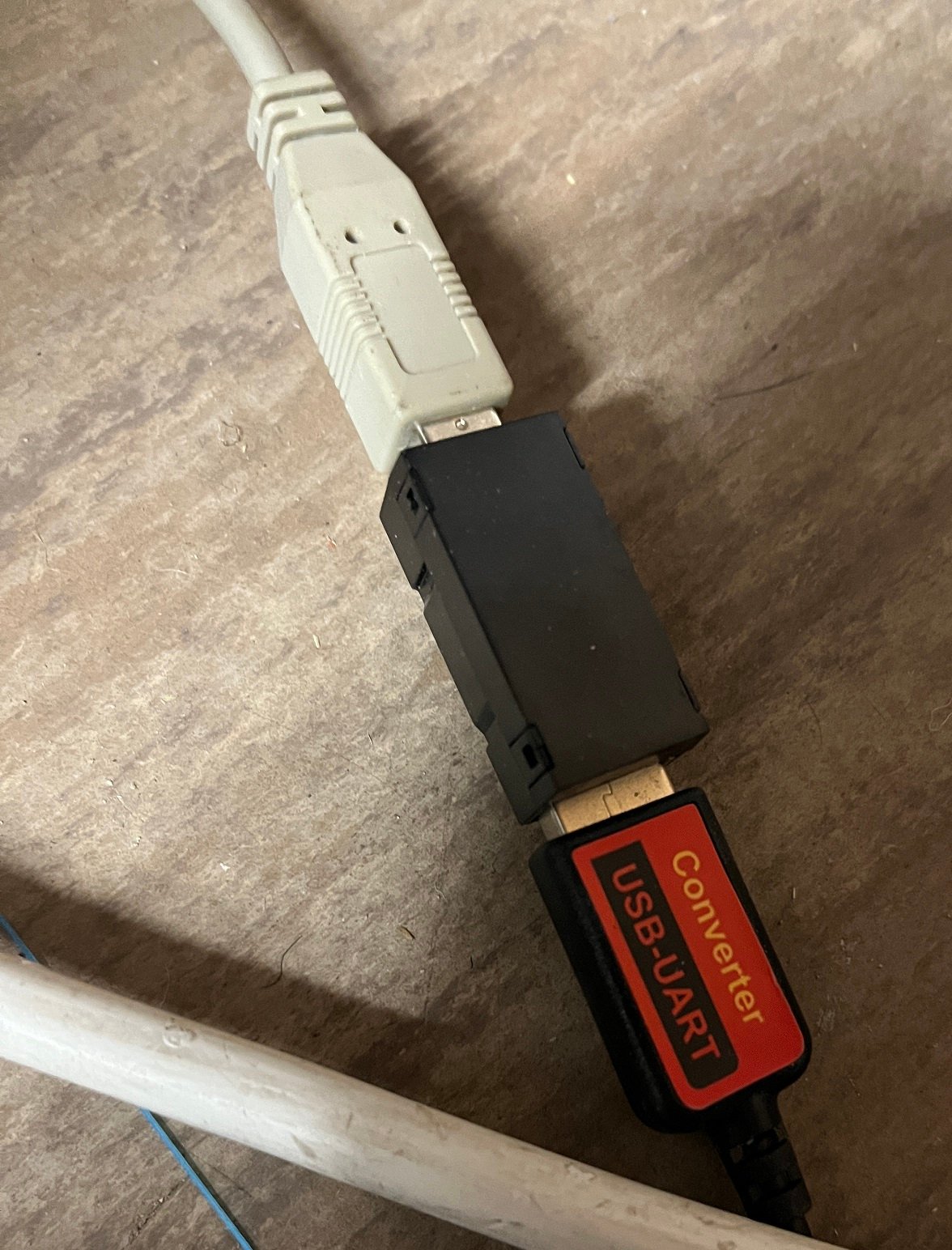

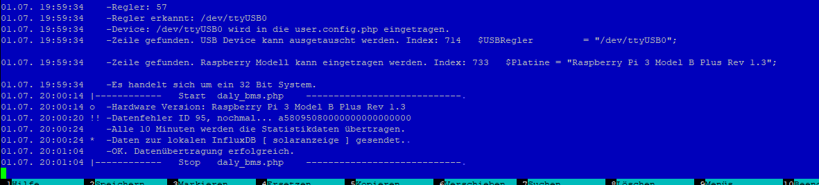

- mysolar123
- Beiträge: 21
- Registriert: Fr 17. Feb 2023, 16:10
- Wohnort: BW
Hoi! Ich schalte mich hier auch mal ein,
ich hab nen seltsames Fehlerbild.
Hatte bisher Solaranzeige als Multiregler mit Victron MPPT und SmartShunt im Einsatz.
Hab nun auch einen 8 kWh lifepo4 Akku mit Daly BMS 15S 60A zusammengebaut.
Nun Umstieg...
Das USB Kabel ist das normale UART Ich habe nun eine frische Singleregler Version aufgesetzt, die 57 eingestellt, $WR Adresse = 80 in der userconfig Datei.
Ich will demnächst auf die Multi wieder umstellen, damit ich meinen Victron MPPT Regler da reinbekomme, möchte aber erst, dass das Daly ohne Probleme läuft - bisher tut es das nicht so wie ich das will:
Im Dashboard läuft das komischerweise: Ich bekomme komischerweise hier immerwieder die Fehlermeldung, dass da was nicht passt: Nach einer Weile zeigt mir das BMS im Dashboard Entladung -5.9A an, ich hab aber ne Stromzange angeschlossen die zeigt mit -3.0A an (das passt, weil da ein 50% limitierter Enphase IQ7+ dranhängt, der zieht um die 3A um auf die 150W zu kommen..
Hilfe - ich verstehs nicht
Nun Umstieg...

Was verstehst du denn nicht?
Die Fehlermeldung besagt, dass bei der Abfrage ein Datenfehler aufgetreten ist und dass die Software es ein 2. mal versucht hat. Anscheinend ohne Datenfehler, wie man sieht. Warum gelegentlich Datenfehler auftreten, musst du suchen, wenn es dich stört. Das kann am Kabel liegen, oder der BMS ist beschäftigt, oder der Adapter hat eine Macke, oder, oder, oder.....

Ok Ulrich, damit kann ich leben.
Falls irgendjemand noch was damit anfangen kann, ich hab hier zwei SYMLINKS erstellt für die beiden USB Kabel. Beim neustart hat mir der raspi oftmals einen Streich gespielt und die ttyUSB vertauscht. Manchmal kamen bei beiden keine Daten, manchmal schon...
In dieser Datei: /etc/udev/rules.d/99-usb.rules
Explizit habe ich auf den Vendor, das Produkt und den Port geschaut, damit habe ich keine Probleme!
in der 1.user und 2.user jeweils bei device unten dann /dev/ttyDALY und /dev/ttyVICTRON eingetragen, seitdem Ruhe... manchmal ID96 Datenfehler aber ich denke ich kann damit mal leben...
Manchmal kommen Fehlermeldungen, manchmal nicht. Kann sein dass ich vielleicht mal auf das anständige FTDI USB 485 Kabel gehe, vielleicht liegts an dem.Falls irgendjemand noch was damit anfangen kann, ich hab hier zwei SYMLINKS erstellt für die beiden USB Kabel. Beim neustart hat mir der raspi oftmals einen Streich gespielt und die ttyUSB vertauscht. Manchmal kamen bei beiden keine Daten, manchmal schon...
SUBSYSTEM=="tty", ATTRS{idVendor}=="0403", ATTRS{idProduct}=="6015", ATTRS{devpath}=="1.2", SYMLINK+="ttyVICTRON"
SUBSYSTEM=="tty", ATTRS{idVendor}=="1a86", ATTRS{idProduct}=="7523", ATTRS{devpath}=="1.1.3", SYMLINK+="ttyDALY"
