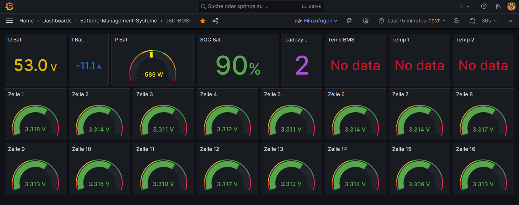

Re: JBD BMS?
Beitrag von Schwarzermann »
So sieht nun mal das erste Board aus ich finde es eigentlich nicht aussagekräftig genug , ich werde das gnze mal mi einer Table Visualisierung versuchen oder mit einer Time Line , damit mn bessser sieht wann eine Zelle abhaut.
viewtopic.php?p=32232#p32232
