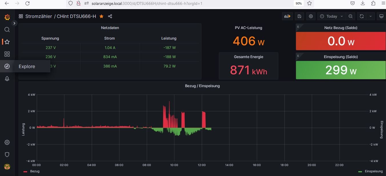

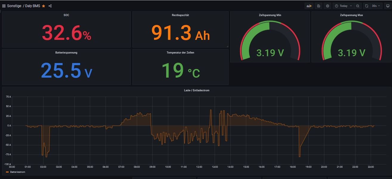

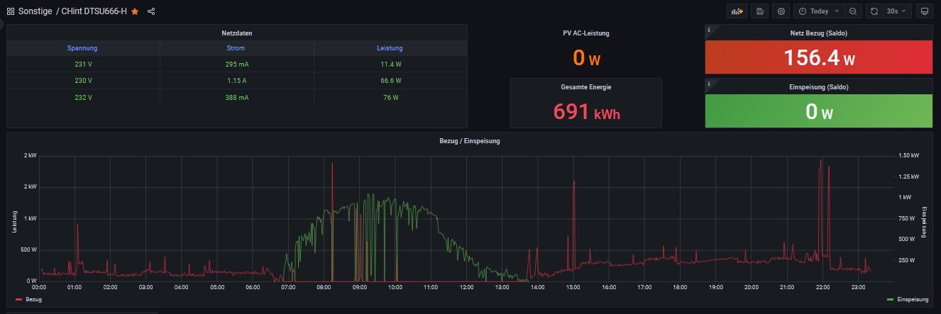

Die Daten können natürlich auch in Dashboards visualisiert werden.
Smart Meter Dashboard
Daly BMS Dashboard
Daly BMS Dashboard
