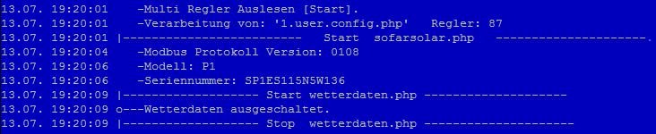

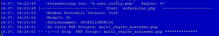

- Beiträge: 201
- Hat sich bedankt: 79 Mal
- Danksagung erhalten: 9 Mal
Re: User Config Abfrage, Zeit zu lange SofarSolar
ich habe zur Zeit wieder das problem das der SofarSolar über 30Sek. braucht
aufgetreten nach dem letzten Update für die Automation.
seit dem habe ich fast alle 2-3min solche Fehler drin stehen oder weiterhin macht er zwischen drin wohl auch andere Sachen
Wetterdaten oder
zu viele PHP Scripte @Ulrich kannst du mir weiterhelfen?

- Beiträge: 6556
Das hat nichts mit dem Update oder der Automation zu tun. Es hat etwas mit der seriellen RS485 Verbindung zu tun. Prüfe doch einmal den Adapter oder die Verbindungen. Plötzlich sollte es doch auf einmal gegangen sein. Wackel doch einmal am Adapter oder versuche es mit einem anderen.
Ist eventuell das Netzteil zu schwach?
Fakt ist, das Auslesen dauert zu lange.
- Beiträge: 201
Okay, hätte ja sein können, dazu fehlt mir eben das nötige Wissen, daher die FragenUlrich hat geschrieben: ↑Fr 14. Jul 2023, 13:47Das hat nichts mit dem Update oder der Automation zu tun. Es hat etwas mit der seriellen RS485 Verbindung zu tun. Prüfe doch einmal den Adapter oder die Verbindungen. Plötzlich sollte es doch auf einmal gegangen sein. Wackel doch einmal am Adapter oder versuche es mit einem anderen.
Ich bin echt am Ende mit dem Lateien
kabel neu angeschlossen an den Adapter
Netzteil ist ein MeanWell auf 5.1Volt mit 10A das sollte langen
ich hab die RS485 Adapter gewechselt
USB-kabel gewechselt...
Pi USB Port gewechselt..(inkl USB rules)
ich hab SmartMeter Schnittstelle abgeklemmt
ich hab Batterie Schnittstelle abgeklemmt
so das nur noch der SofarSolar gelaufen ist.
geht nicht.....
noch jemand ne Idee oder Tipp für mich
