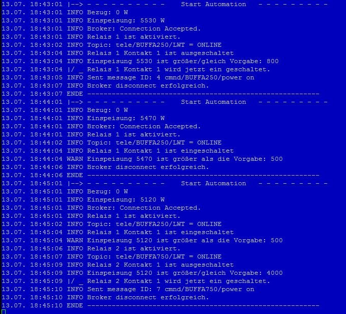

Bitte mache noch einmal ein Update auf die solaranzeige und prüfe einmal ob jetzt Bezug und Einspeisung in der automation funktioniert. Es muss jedoch Regler 87 sein und der Eintrag muss bei dem SmartMeter sein.
Maddin77
Beiträge: 201
Hat sich bedankt: 79 Mal
Danksagung erhalten: 9 Mal
Re: Automation mit SofarSolar HYD
Beitrag von Maddin77 »
Ulrich hat geschrieben:
Do 13. Jul 2023, 17:32
Automation läuft soweit
Super und Danke dafür
