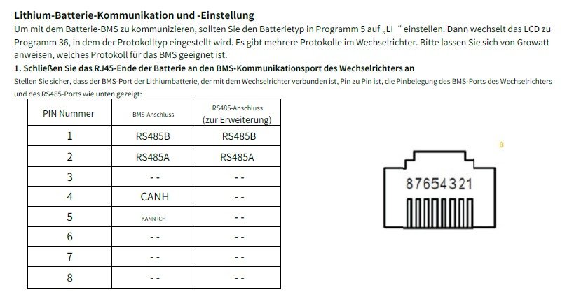

weiß jemand welche Belegung die RJ45 Buchse im SPF 5000 ES hat (Der RS485 Anschluss neben dem BMS Anschluss)?
Im Internet habe ich dazu auch nix gefunden.
Habe in der Anleitung nur die Belegung für das BMS gefunden (siehe Foto), A und B wird aber wohl nicht auf Pin 1 und 2 anliegen da dies wohl für das BMS ist. Sorry für die Fragerei?

weiß wirklich keiner wie die Pinbelegung der RS485 Buchse ist im SPF 5000 ist?

Ich bekomme es nicht hin dem SPF5000 ES daten über den rs 485 Port zu entlocken.
Adapter ist vorhanden und funktionsfähig.
Muss im Wechselrichter selbst noch irgendwas eingestellt werden, das er auch Daten über den RS 485 sendet ?
Könntest du mal zeigen wie du den Adapter an den Wechselrichter angeschlossen hast ? Also welche Adern belegt sind ?

Hat der Adapter einen FTDI Chipsatz? Den muss er haben. Wenn ja, könnte die A + B Ader noch vertauscht sein.

Schau mal den Faden durch
viewtopic.php?t=2524&hilit=SPF+5000+es&start=60
die SPF sind tricky, warum, weiss der Henker. Was bei dem einen geht, geht noch lange nicht beim nächsten, die SPF sind Zukauf von Growatt, evtl. haben die mitten in der Serie irgendwas geändert. Ich hab noch keinen gesehen, der hingeschrieben hatte, was der Fehler war..nur-"jetzt gehts" und dann ward er nimmer gelesen..
