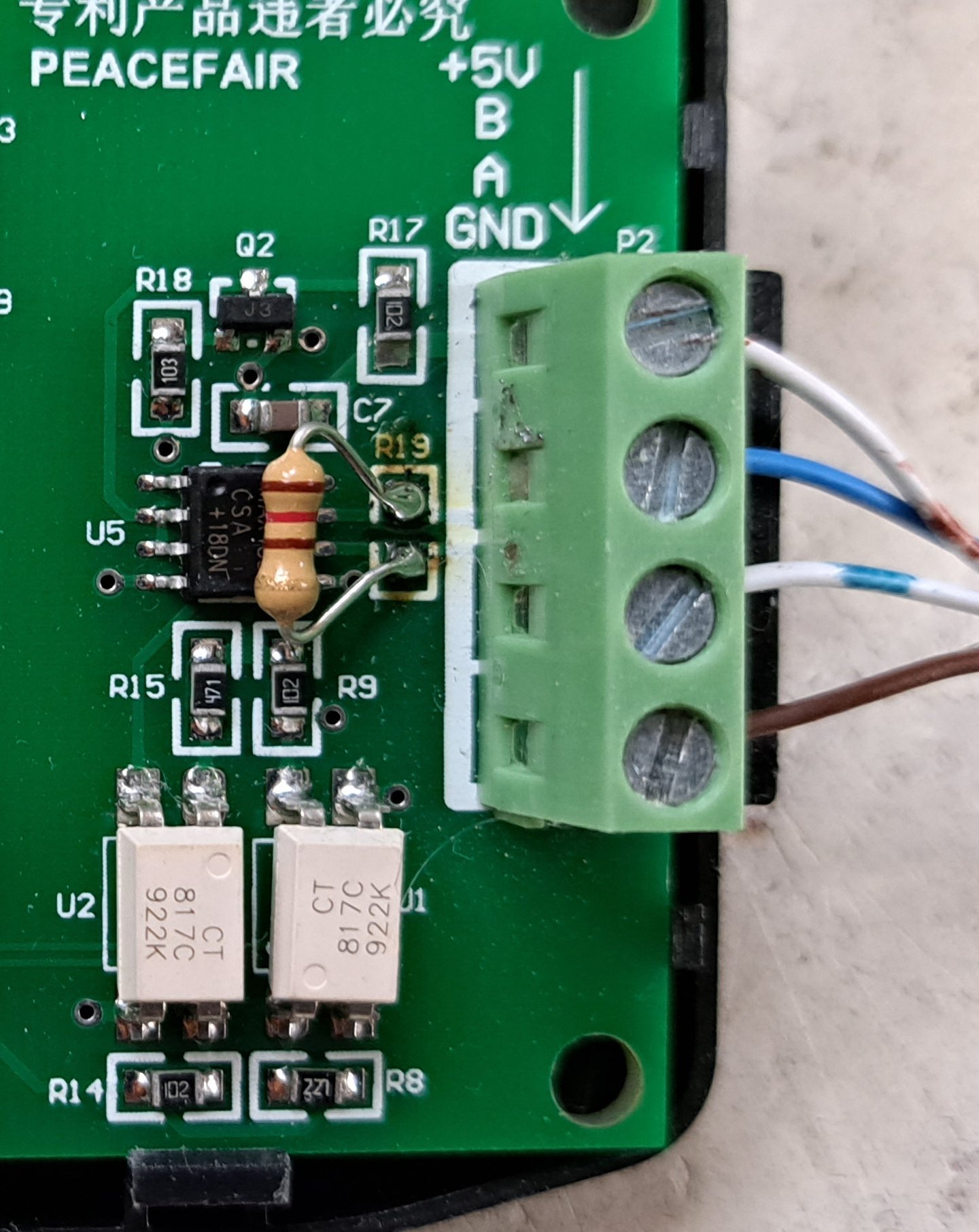

Hallo Michael,
Ich verwende einmal den originalen USB Adapter von PEACEFAIR funktioniert aber auch mit anderen ,siehe Bilder.
Es müssen aber einige Änderungen vorgenommen werden. So sollte umbedingr (auch bei Orig.Adapter) im Modul sollte ein Abschluss Widerstand (220 OHM) für die A-B Leitung eingebaut werden da sonst die Verbindung mit nur wenigen cm Kabellängen funktioniert. Bei den Orig. USB-Adapter kommt außerdem 5 Volt zur Versorgung der Schnittstelle vom PZEM-Modul heraus. Dieses habe ich bei "Deinem" Adapter durch anlöten eines Kabels gelöst !
Die Kabelverbindung muss 4 Polig sein. +5 Volt A B und Masse .
Dann muss es ohne Probleme funktionieren.
Lg Karl
Lg Karl

P.S.: Du schreibst von einem 220 Ohm Widerstand, hast aber einen 120Ohm eingelötet. Ich teste es derzeit bei beiden mit unterschiedlichen Widerständen.
Re: Pzem-017 mit modbus Adapter
Hallo Markus, ja da hatt sich ein Tip-Fehler eingeschlichen. Widerstand ist 120 Ohm. ( Abschluss R bei RS485)
Soweit ich mich erinnere kann man die Module mit der Orig. Software (Windows PC) "Neu" Kalibrieren.
Danke für die "Positive Rückmeldung" LG Karl
