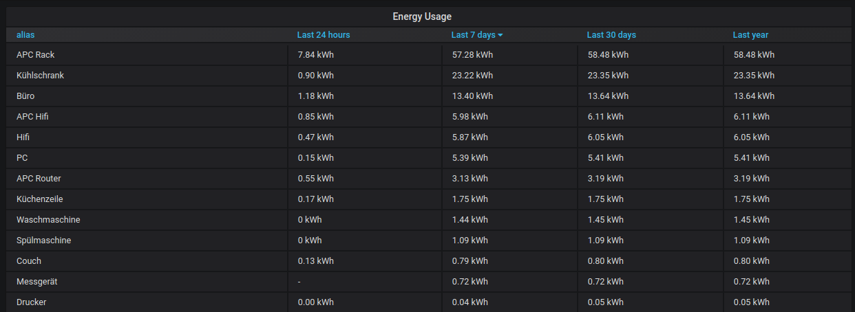

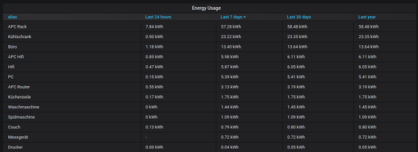

Re: Sonoff POW R2 mit Tasmota Firmware als Messstelle
Noch eine Frage,
ich würdegerne von allenTasmota Geräten eine Tabelle machen.
Wie kann ich jetzt so etwas mit Grafana erstellen ?
Ein einzelnes STAT Fenster pro Gerät ist das ja nicht, und mit Tabelle komme ich nicht weiter.
Danke für jede Hilfe
