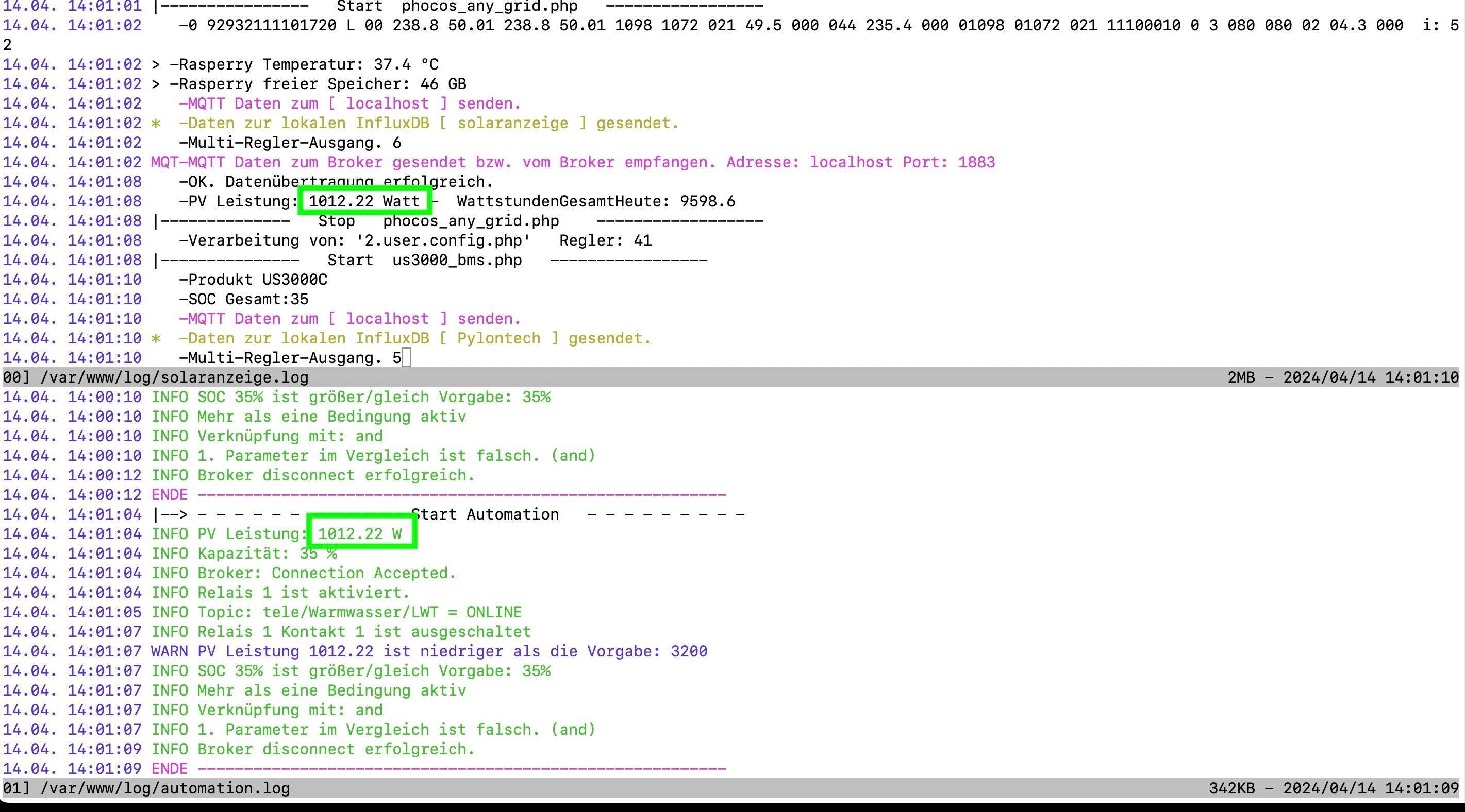

Istzustand:
Überschüssige Energie soll per Automation zur Warmwassergenerierung genutzt werden. Automation ist eingerichtet und läuft.
Durch den gleichzeitigen Start (zur vollen Minute) des Auslesens der Daten und der Automation stehen der Automation eigentlich nur knapp 1 Minute alte Daten zur Verfügung da es auf die aktuell ausgelesenen Werte erst im nächsten Durchlauf zur nächsten Minute Zugriff hat!
Wenn man nun den Start der Automation um die Zeit verzögert, die der/die WR brauchen um die Daten auszulesen, kann sofort mit "frischen" Daten gearbeitet werden!
Wie erreicht man die Verzögerung? Ganz einfach:
Ändert dazu den cron eintrag für die Automation wie folgt. Mit "sudo crontab -e" werden die crontab Einträge zum bearbeiten geöffnet.
Ändert jetzt die Zeile
*     *  *  *  *  /var/www/html/automation.php               >/dev/null
in
*     *  *  *  *  sleep 12; /var/www/html/automation.php               >/dev/null
"sleep 12;" verzögert jetzt den Start der Automation um 12 Sekunden. Warum 12 Sekunden? Das auslesen meines WR dauert 10 Sekunden + 2 Sekunden Sicherheit! Wie lange das auslesen bei Euch dauert könnt ihr mit
tail -f /var/www/log/solaranzeige.log
erfahren!
Nach der Änderung wird die Automation bei mir mit jeweils nur 2 Sekunden "alten" Daten gestartet!
Have Fun! :mrgreen:

Habe jetzt noch ein bisschen mehr "optimiert"! Bei mir genügen min. 3 Sekunden Verzögerung um mit "Aktuellen Daten zu Automatisieren"!
