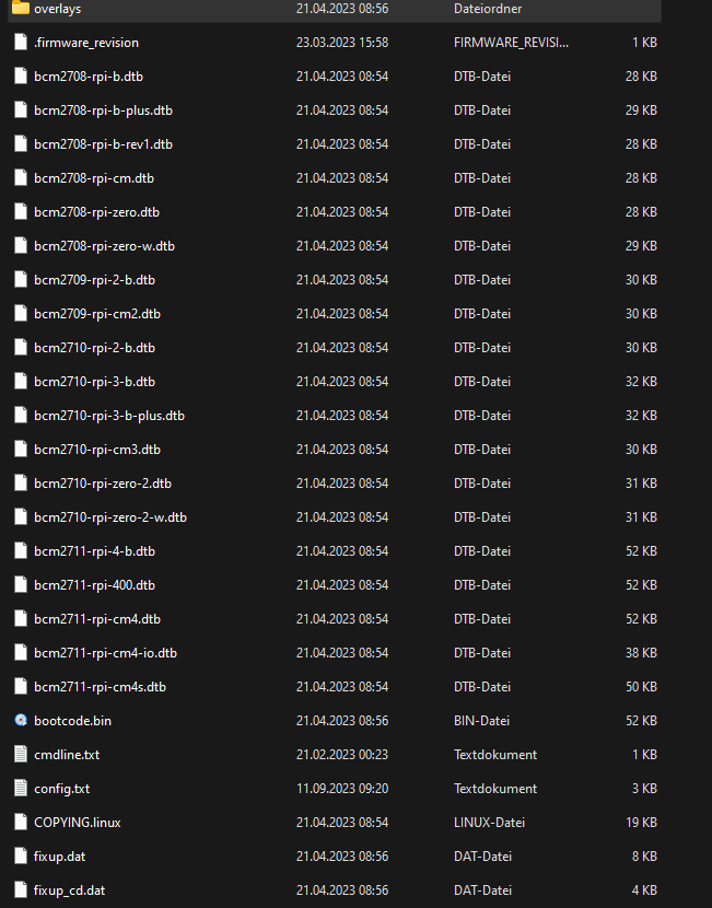

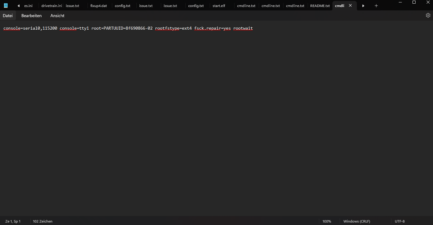

ich bin gerade dabei.
Ist es normal das die kernel.img Datei als beschädigt angezeigt wird ?
Muss ich hier dann die 02 zu 06 ändern ?schlmich hat geschrieben: ↑Mi 26. Jun 2024, 10:10Hi,

- Screenshot 2024-06-26 115304.png (7.13 KiB) 254 mal betrachtet

nein
diese 2 besagt, dass es die 2te Partition auf dem Datenträger ist...

die defekte Kernel.img wird dein Problem sein.
1. Möglichkeit: eine passende kernel.img aus dem Solaranzeigeimage extrahieren und auf die SD-Karte kopieren.
2. Möglichkeit: die SD-KArte mounten, die Daten kopieren (Influxdb und die user.configs) und auf einer andere und neu installierte KArte wieder einfügen. Und ich würde dann gleich eine USB-SSD verwenden.....
