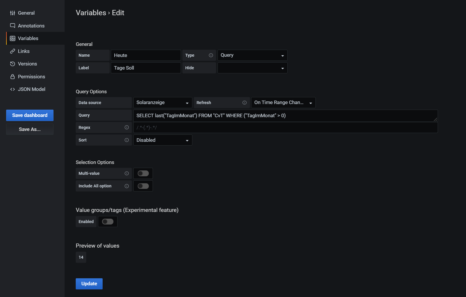

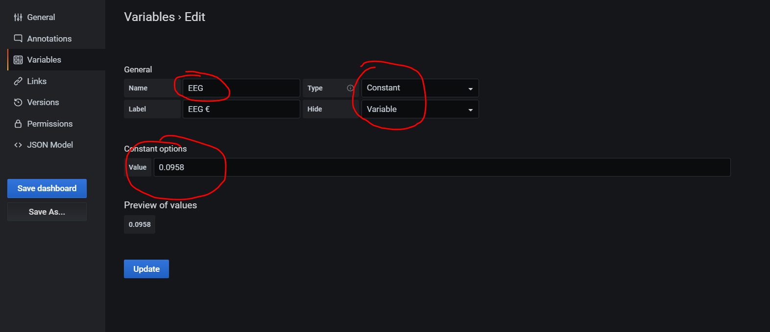

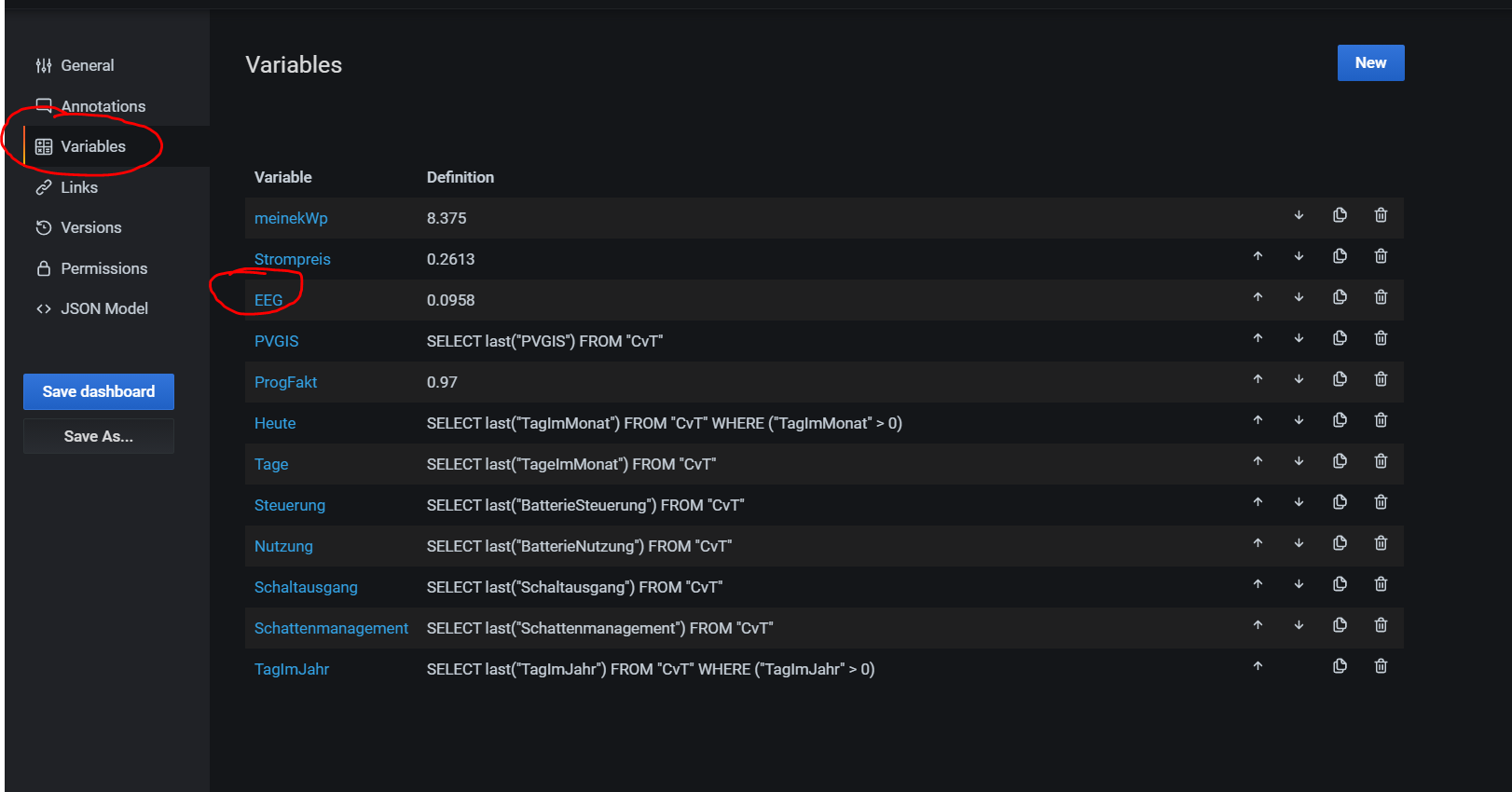

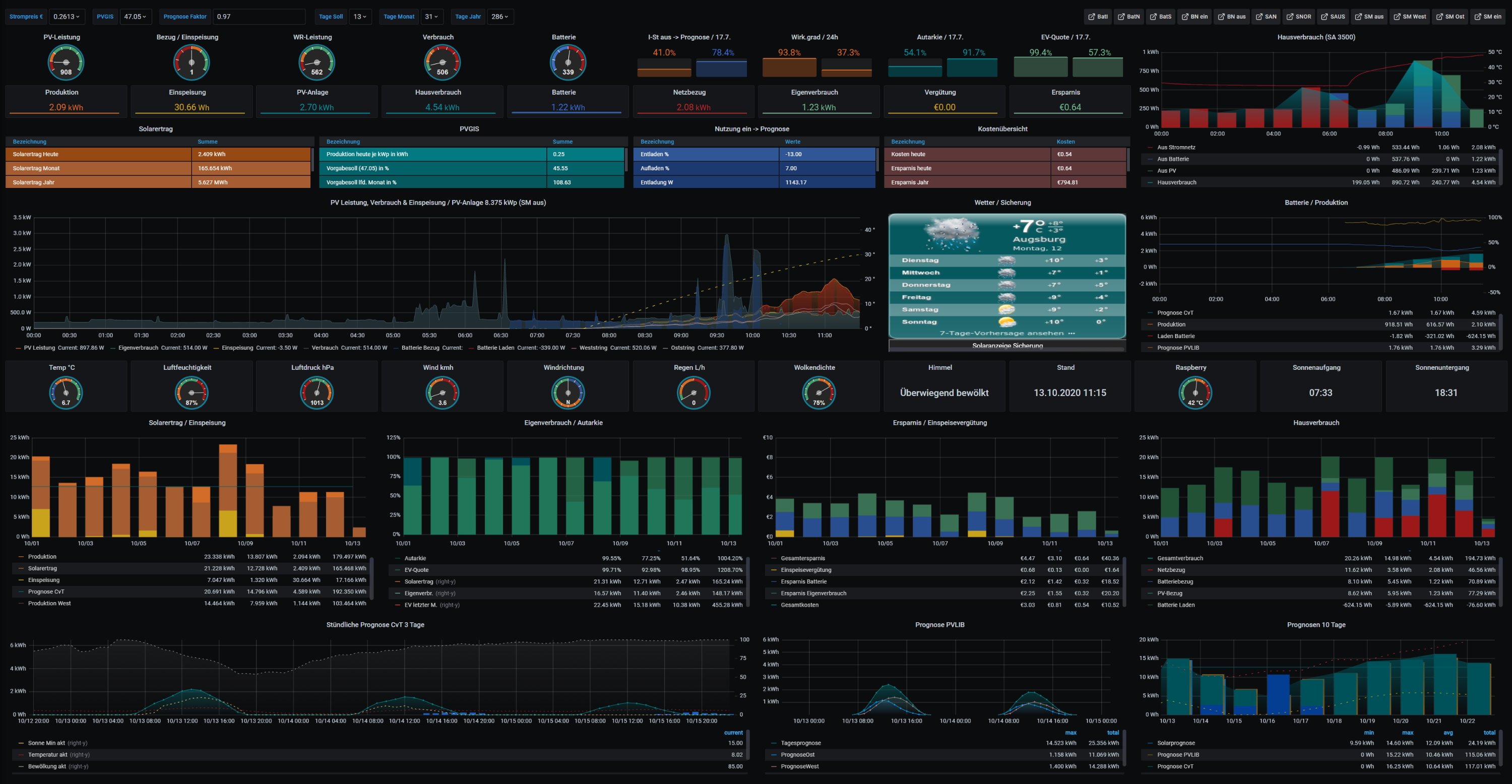

Moin Bogeyof,
iss schon schickes Dashboard, paar Ideen was man denn so abfragen könnte hab ich mir ja schon abgekupfert, aber wo ich mir die Hacker ausbeisse, ist das Eingabefeld oben links für EEG und Strompreis...was ja in den Querys zB als "$eeg" rauskommt,
WIE macht man das?
Gruss
Andreas
WIE macht man das?
Gruss
Andreas
- Beiträge: 1069
- Hat sich bedankt: 25 Mal
Re: Solaranzeige mit "SSD Festplatte"
Gar nicht so schwierig. Unter Einstellungen des Dashboard, Variablen, dort sind verschiedene Möglichkeiten als feste Konstante, als Eingabefeld und auch ganz toll als Query. Damit kann ich Werte aus der Datenbank abfragen und in anderen Abfragen verwerten, was normalerweise an Influx scheitert, wenn diese in verschiedenen Measurements liegen...

Moin Bogeyof,
danke, ist ja easy, wenn man weiss wie es geht;-)
Habs schon eingebaut, natürlich mal wieder anfangs gewundert warum die Soft meckert, der alte Schussel-Fehler..Komma statt Punkt bei der Eingabe.

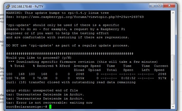

hatte ja schonmal die SSD am laufen, durch den grossen Absturz im August derzeit noch nur SD.
Die Anleitung unter dem Link hat sich mittlerweile geändert, bei mir kam bei dem rpi update vorher Warnung (man soll aber das Firmware Update machen)
bei mir macht er das nicht fertig und bricht ab..Gott sei Dank steht die Solaranzeige nach dem Abbruch noch ...hatte schon Schreck bekommen als alles nach reboot "rot" war.
Ging das bei dir?

Hallo Andreas, ich habe es damals schon genau nach dieser Vorgabe gemacht und es hat alles ohne Fehler funktioniert. Zum Test habe ich gerade die ersten 3 Befehle, inkl. dem rpi-update, erneut ausgeführt und es hat wieder fehlerfrei funktioniert:
Viele Probleme werden immer bei der Nutzung von WLAN gemeldet. Nutzt Du WLAN oder LAN (den Ethernet-Anschluss)? Ich nutze LAN...-

Nabend Bogeyof,
puh, jetzt wirds hinten höher wie vorne...beide Pi4 hängen am LAN, hab eben den Reserve Pi der Prozedur unterworfen, da geht die einwandfrei durch...ich mach nachher mal Sicherung vom PI#1..und starte nochmal..identische Hardware, identische Soft und einmal gehts nicht..*zumHaareraufen*

EDIT: eigenartig, gerade auf dem #1 nochmal rpi-update gemacht, das lief jetzt durch, hat aber wesentlich länger gedauert als am Pi#2
EDIT2: So,pi#1 hängt an einer 250er SSD
