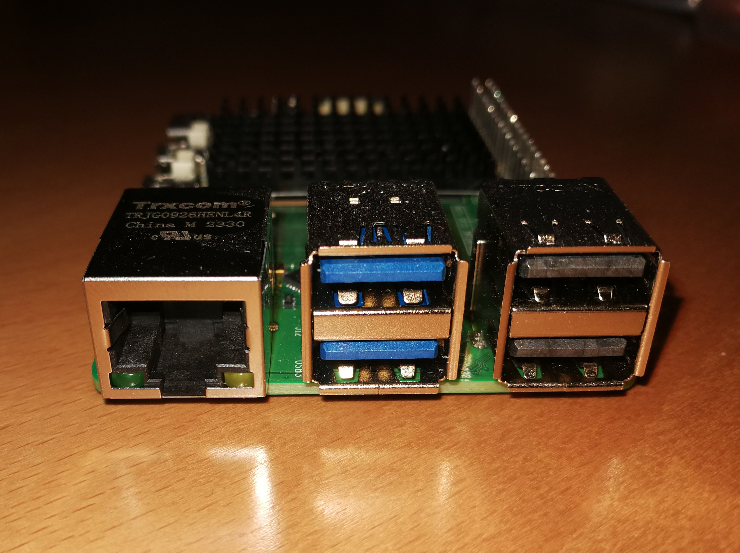

  1. Das Herzstück ist der Raspberry Pi 4 B (Man kann auch einen Raspberry Pi 5B nehmen.) Der Raspberry sollten mindestens 2GB RAM haben, bei einem 5B mindestens 4GB RAM
    Raspberry 5B:
