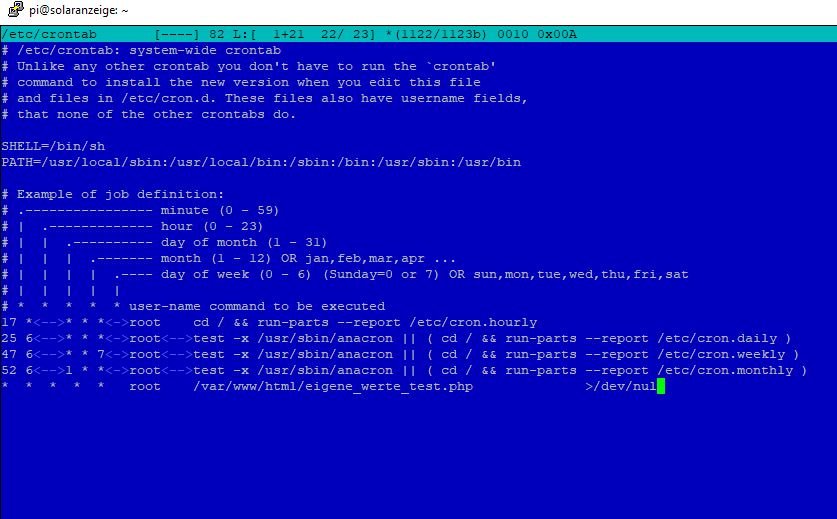

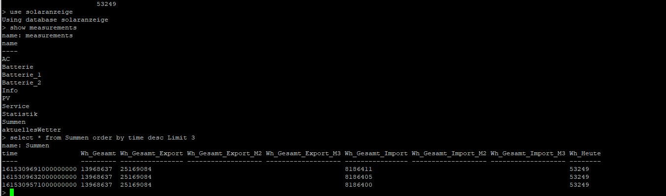

Habe ich gemacht. Die Felder erscheinen nicht in der Datenbank (siehe Anhang). In der /var/www/log/php.log ist seit 1 h kein Eintrag mehr drin.
Mache ich mit den cronjob was falsch? Habe es händisch in die /etc/crontab eingetragen. (siehe Anhang)

Ja die Crontab ist dein Fehler. Ich weiß nicht genau wie und wo du es eingetragen hast, aber der Eintrag erfolgt in der Konsole mit den Befehl "crontab -e". Dort die Zeile eintragen und da wo du bist wieder raus mit der Zeile.
Man kann das Skript auch mal per Hand aufrufen (zum Testen):
cd /var/www/html
./eigene_werte_test.php

Soooo, Test erfolgreich. Die Felder erscheinen in der Datenbank und sind auch in Grafana auswählbar.
Es ist 2 Jahrzehnte her, dass ich mal mit Linux zu tun hatte. Das Problem war offenbar, dass ich das Skript mit ftp als user pi übertragen hatte. Es kam dann immer beim manuellen Aufrufen "keine Berechtigung".
Alle anderen Skripte in dem Verzeichnis gehören "root". Habe es dann noch einmal als root übertragen und dann noch ausführbar mit chmod gemacht. Dann lief es manuell und auch der cronjob lief durch. Vielleicht hätte auch das chmod +x als user pi gereicht keine Ahnung...

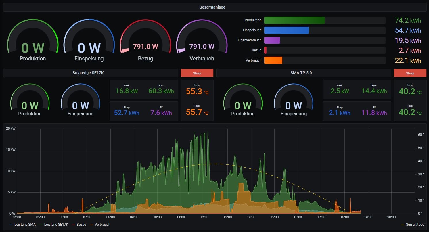

Der SE-WR (WR1) hat einen Zähler am Netzübergabepunkt (Bezug / Einspeisung). Der SMA-WR (WR2) hat keinen externen Zähler, ich kenne also nur dessen aktuelle Produktion. Es ist eine Zählerkaskade (keine Auslesung durch Solaranzeige!!) geschaltet, wodurch erst die Erzeugung des SMA-WR verbraucht wird und nur wenn die nicht reicht, wird auch Erzeugung des SE-WR mit selbst verbraucht. Die Einspeisung des SMA-WR gibt 30 % weniger Vergütung, als die vom SE-WR. Deswegen möchte ich zukünftig dann den Verbrauch möglichst gut in die Erzeugung des SMA-WR legen. Im Anhang dann die komplette php, mit der ich dann noch zusätzliche Werte in die Datenbank vom WR1 schreiben will. Manches könnte man sicherlich auch in Grafana direkt berechnen, aber so erscheint mir der Zugriff auf die Werte aus verschiedenen Panels einfacher.

Gestern ist dann die Anlage in Betrieb gegangen. Skript läuft perfekt! Danke noch einmal!
