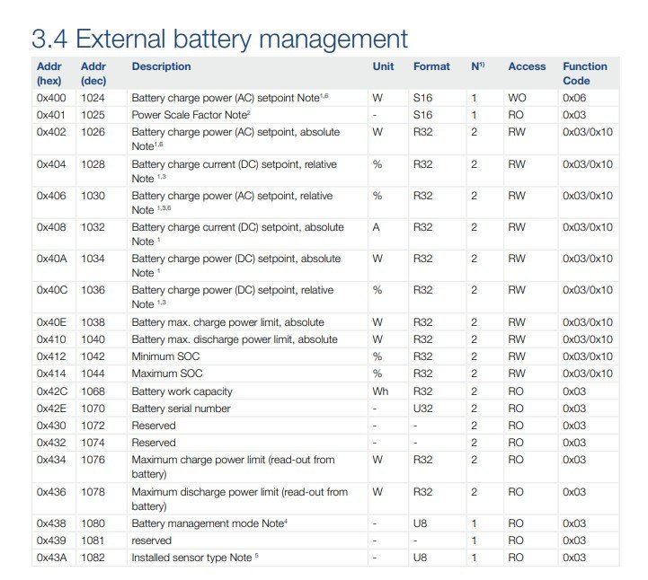

Könnte ich per Signal (spannungsfrei über Loxonerelais) befehlen, laden (nicht laden) bzw. entladen (nicht entladen)? Und wie ist da die Belegung, ich habe dazu leider nicht viel finden können, nur die Bedienungsanleitung und dann noch eine Zeichnung, wo sich die Eingänge im Plenticore verstecken. Kann man die Eingänge dann (relativ) frei im Webmenü konfigurieren?
Das habe ich zu den Modbus Adressen gefunden:
Beiträge: 1078
Hat sich bedankt: 26 Mal
Danksagung erhalten: 154 Mal
Re: KOSTAL Plenticore intelligentes Batteriemanagement
Beitrag von Bogeyof »
Bei den Adressen sind wir uns einig, ich hatte sie Hex angegeben, Du dezimal.
Ich nutze nur die Einstellung Digital-IO, steuere aber per Software mit der REST-API. Ich nutze keinen Digitalen Eingang des WR, daher kann ich nichts dazu sagen.
Zumindest mit der REST-API kann ich in beiden Einstellungen (Digital-IO und ModBus) steuern, evtl. gehen ja ModBus Änderungen auch in beiden Einstellungen. Der Unterschied für mich ist nur automatisches Zurückstellen oder eben nicht. Ich finde es angenehmer, nicht jede Minute einen oder mehrere Befehle senden zu müssen...
