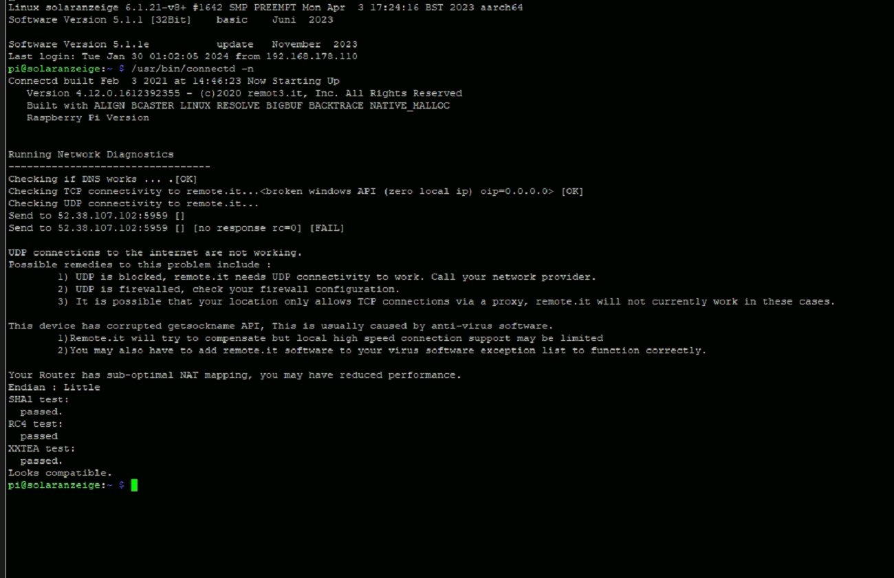

Re: Fernzugriff über remote.it
Hallo in die Runde,
ich beiße mir gerade an meinem Raspi die Zähne aus.
Ich habe remote.it wie immer direkt über den erzeugten Befehl von der Website installiert. Leider kommt keine Verbindung zustande.
Hierzu siehe: In der Fritzbox (7362SL) habe ich folghende Ports freigegeben:
tcp + udp 3000
tcp + udp 5959-5970
Habt ihr noch eine Idee woran das liegen könnte?
tcp + udp 3000
tcp + udp 5959-5970
Problem teilweise gelöst:
Ich habe in der dhcpcd.conf nur eine statische IP vergeben, jedoch keine DNS Adresse. Nach Eingabe einer DNS Adresse funktionierte die Verbindung mit dem remote.it Service.
Jetzt habe ich aber das nächste Problem:
Möchte ich über remote.it auf das Dasboard zugreifen, so wird grafana angezeigt und bleibt im Ladebildschirm hängen
In Chrome erscheint nach einiger Zeit folgende Fehlermeldung:
If you're seeing this Grafana has failed to load its application files
in der grafana.ini habe ich folgende Einstellugnen vorgenommen:
;serve_from_sub_path = true
;allowed_origins = http://localhost:3000/
Wo könnte weiterhin der Fehler liegen?
