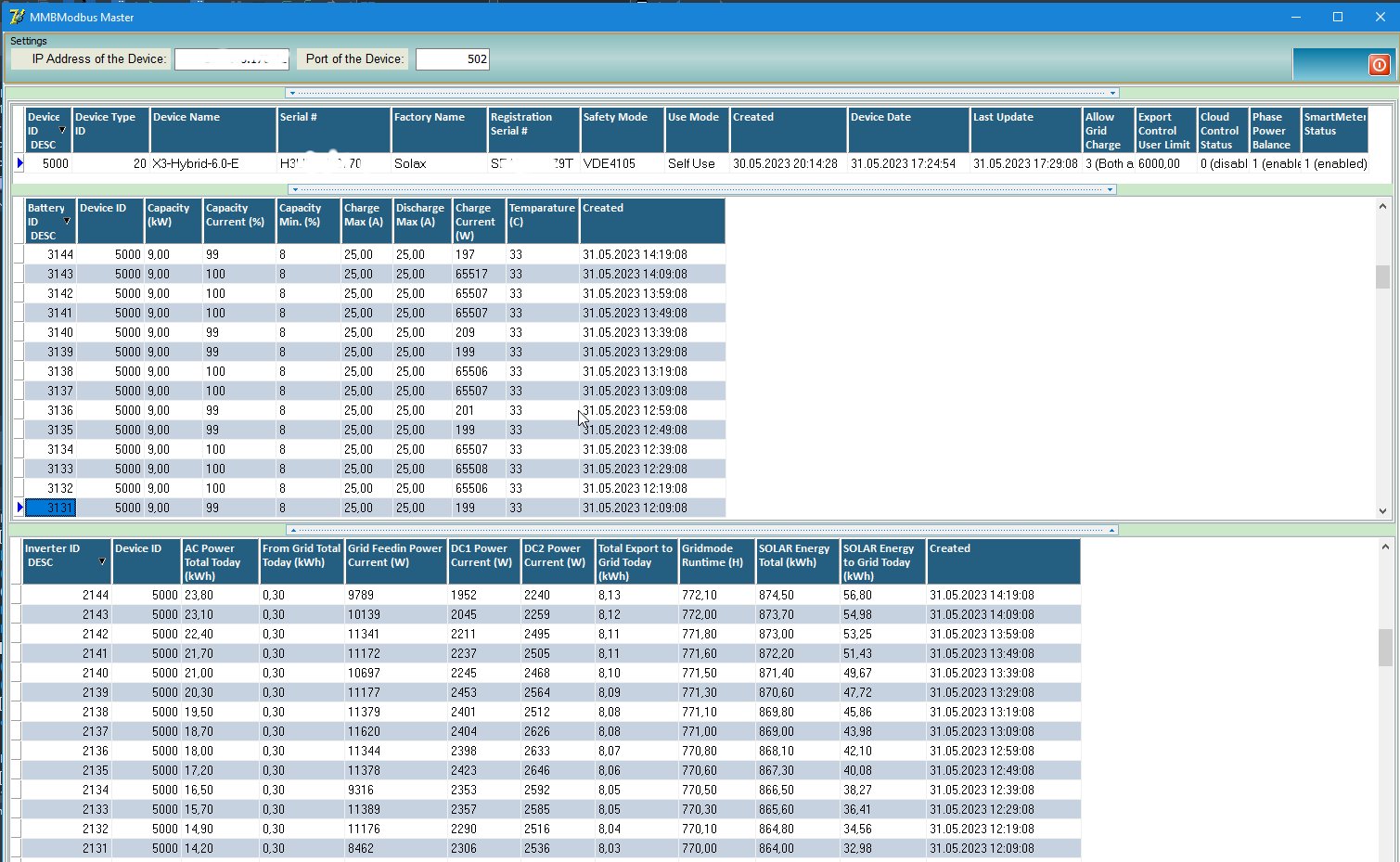

Nochmal zu SOLAX X3 Hybrid G3: habe es dann noch mit OpenHAB versucht, aber auch das Programm funktioniert nicht mit der (gar nicht mal so schlechten) Installationsanleitung. Bibliotheken, die es wohl unter Linux gibt, müssen da für Windows erst ermittelt und nachinstalliert werden.
Daher habe ich dann erstmal ein eigenes Programm geschrieben, um die API zu prüfen.
Die Anbindung erfolgt mit Modbus via TCP - ohne den WiFi Dongle.
Es kann ein Standard CAT5 Netzwerkkabel verwendet werden bei dem SOLAX X3 Hybrid G3 COM-Port.
Die Dokumentation habe ich in "Solax-Hybrid X1&X3-G3 ModbusTCP&RTU V3.29- English.pdf" gefunden.
Bislang können die im Bild gezeigten Daten gelesen werden:
Falls SOLAX X3 Hybrid G3 mal in der "Solaranzeige" integriert werden soll, kann ich gerne mit Informationen unterstützen.

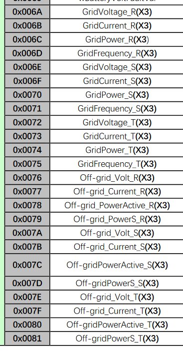

DasThema hier ist eigentlich G3.
Beim G4 sollte es das x04 Read Input Register sein, z.B.:
Welche Werte werden denn bei dir im EPS-Mode nicht mehr ausgegeben?
(die Frage ist: welche Register liest du hier konkret aus?)
Die dokumentierten Datenbank-Punkte der Solaranzeige:
viewtopic.php?p=21051&hilit=datenbankfe ... +x3#p21051
listen die Register zu "Off-Grid" jedenfalls nicht auf.

Es werden bei den Hunderten von Registern nicht alle ausgelesen. Wenn du mir sagen kannst, welche Register dir fehlen, kann ich nachsehen und eventuell die Fehlenden noch einbauen.noexp hat geschrieben: ↑Di 19. Sep 2023, 09:53Hallo zusammen,

erst mal vielen Dank für deine schnelle Antwort und für dieses Projekt.
In der Menüführung des WR unter System Status / EPS gibt es die Werte: PaActive [W], PbActive [W] und PcActive [W] die ich gerne erfassen würde.
Außerdem unter History Data / EPS sind die Werte EPS Today [kWh] und EPS Total [kWh] interessant für mich.
Kannst mit diesen Angaben etwas anfangen?

Die Bezeichnungen finde ich in der Dokumentation nicht. Einen EPS Mode gibt es auch nur im G3 Modell. Bitte melde dich einmal per eMail.
