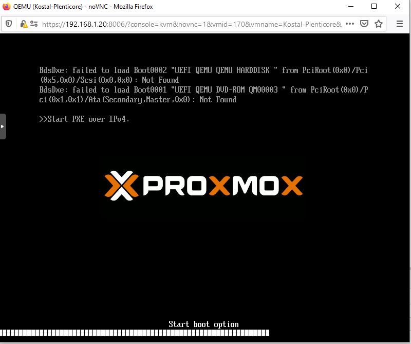

ich bin nun ein wenig weitergekommen.
 qemu-img convert -f raw -O qcow2 /mnt/pve/CubestationNFS/template/iso/Solaranzeige_V4.6.5.img /mnt/pve/CubestationNFS/images/170/vm-170-disk-0.qcow2
damit habe ich aus dem img direkt eine qcow2 image gemacht.
beim starten erhalte ich nun folgende Meldung:

Ich habe mir mir mittlerweile einen Raspy gekauft.
Aber ziel wäre es immer noch das umzusetzen. Ich bin jedoch nicht weitergekommen.
Grundlegend was ich wohl verstanden habe das du in einer VM Debian installierst.
Und danach im Debian Rasperrpy Image Emulierst gemäss dem Beitrag #5.
Soweit bin ich aber nicht gekommen.

[<c0a75e70>] (kernel_init_freeable) from [<c0609b0c>] (kernel_init+0x8/0xe8)
[<c0609b0c>] (kernel_init) from [<c00090e8>] (ret_from_fork+0x14/0x2c)
Exception stack(0xcf825fb0 to 0xcf825ff8)
5fa0:                                     00000000 00000000 00000000 00000000
5fc0: 00000000 00000000 00000000 00000000 00000000 00000000 00000000 00000000
5fe0: 00000000 00000000 00000000 00000000 00000013 00000000
---[ end trace 921884272c1232ed ]---
------------[ cut here ]------------
WARNING: CPU: 0 PID: 1 at kernel/dma/mapping.c:337 dma_free_attrs+0xb8/0xc8
Modules linked in:
CPU: 0 PID: 1 Comm: swapper Tainted: G        W         5.4.51 #1
Hardware name: ARM-Versatile (Device Tree Support)
[<c001c84c>] (unwind_backtrace) from [<c0018738>] (show_stack+0x10/0x14)
[<c0018738>] (show_stack) from [<c0025588>] (__warn+0xa8/0xd0)
[<c0025588>] (__warn) from [<c0025624>] (warn_slowpath_fmt+0x74/0xa4)
[<c0025624>] (warn_slowpath_fmt) from [<c0066128>] (dma_free_attrs+0xb8/0xc8)
[<c0066128>] (dma_free_attrs) from [<c03c3548>] (___free_dma_mem_cluster+0x68/0x98)
[<c03c3548>] (___free_dma_mem_cluster) from [<c03c3940>] (__sym_mfree_dma+0x40/0xd0)
[<c03c3940>] (__sym_mfree_dma) from [<c03c31f4>] (sym_hcb_free+0x68/0x1a0)
[<c03c31f4>] (sym_hcb_free) from [<c03bcdb4>] (sym_free_resources+0x50/0x70)
[<c03bcdb4>] (sym_free_resources) from [<c03bb94c>] (sym2_probe+0x608/0x8b8)
[<c03bb94c>] (sym2_probe) from [<c02ce538>] (pci_device_probe+0xa4/0x12c)
[<c02ce538>] (pci_device_probe) from [<c0382ec0>] (really_probe+0xdc/0x404)
[<c0382ec0>] (really_probe) from [<c0383448>] (driver_probe_device+0x5c/0x16c)
[<c0383448>] (driver_probe_device) from [<c03837e0>] (device_driver_attach+0xa8/0xb0)
[<c03837e0>] (device_driver_attach) from [<c0383860>] (__driver_attach+0x78/0x10c)
[<c0383860>] (__driver_attach) from [<c0380ef8>] (bus_for_each_dev+0x74/0xbc)
[<c0380ef8>] (bus_for_each_dev) from [<c038223c>] (bus_add_driver+0xec/0x1d4)
[<c038223c>] (bus_add_driver) from [<c03840f0>] (driver_register+0x88/0x118)
[<c03840f0>] (driver_register) from [<c0a8c9bc>] (sym2_init+0xd4/0x12c)
[<c0a8c9bc>] (sym2_init) from [<c000ad24>] (do_one_initcall+0x4c/0x1cc)
[<c000ad24>] (do_one_initcall) from [<c0a75e70>] (kernel_init_freeable+0xfc/0x1bc)
---[ end trace 921884272c1232ee ]---
Modules linked in:
[<c03c3940>] (__sym_mfree_dma) from [<c03c3210>] (sym_hcb_free+0x84/0x1a0)
[<c03c3210>] (sym_hcb_free) from [<c03bcdb4>] (sym_free_resources+0x50/0x70)
---[ end trace 921884272c1232ef ]---
Modules linked in:
[<c03c3940>] (__sym_mfree_dma) from [<c03c322c>] (sym_hcb_free+0xa0/0x1a0)
[<c03c322c>] (sym_hcb_free) from [<c03bcdb4>] (sym_free_resources+0x50/0x70)
---[ end trace 921884272c1232f0 ]---
Modules linked in:
[<c03c3940>] (__sym_mfree_dma) from [<c03bb94c>] (sym2_probe+0x608/0x8b8)
---[ end trace 921884272c1232f1 ]---
physmap-flash 34000000.flash: versatile/realview flash protection
physmap-flash 34000000.flash: physmap platform flash device: [mem 0x34000000-0x37ffffff]
34000000.flash: Found 1 x32 devices at 0x0 in 32-bit bank. Manufacturer ID 0x000000 Chip ID 0x000000
Intel/Sharp Extended Query Table at 0x0031
Using buffer write method
erase region 0: offset=0x0,size=0x40000,blocks=256
tun: Universal TUN/TAP device driver, 1.6
smc91x.c: v1.1, sep 22 2004 by Nicolas Pitre <nico@fluxnic.net>
smc91x 10010000.net eth0: SMC91C11xFD (rev 1) at (ptrval) IRQ 41
smc91x 10010000.net eth0: Ethernet addr: 52:54:00:12:34:56
rtc-ds1307 0-0068: registered as rtc0
versatile reboot driver registered
device-mapper: ioctl: 4.41.0-ioctl (2019-09-16) initialised: dm-devel@redhat.com
mmci-pl18x fpga:05: /aliases ID not available
mmci-pl18x fpga:05: mmc0: PL181 manf 41 rev0 at 0x10005000 irq 59,60 (pio)
mmci-pl18x fpga:05: DMA channels RX none, TX none
mmci-pl18x fpga:0b: /aliases ID not available
mmci-pl18x fpga:0b: mmc1: PL181 manf 41 rev0 at 0x1000b000 irq 49,50 (pio)
mmci-pl18x fpga:0b: DMA channels RX none, TX none
leds-syscon 10000000.core-module:led@08.0: registered LED versatile:0
leds-syscon 10000000.core-module:led@08.1: registered LED versatile:1
leds-syscon 10000000.core-module:led@08.2: registered LED versatile:2
leds-syscon 10000000.core-module:led@08.3: registered LED versatile:3
leds-syscon 10000000.core-module:led@08.4: registered LED versatile:4
leds-syscon 10000000.core-module:led@08.5: registered LED versatile:5
leds-syscon 10000000.core-module:led@08.6: registered LED versatile:6
leds-syscon 10000000.core-module:led@08.7: registered LED versatile:7
ledtrig-cpu: registered to indicate activity on CPUs
IPVS: Registered protocols (TCP, UDP, SCTP, AH, ESP)
IPVS: Connection hash table configured (size=4096, memory=32Kbytes)
IPVS: ipvs loaded.
IPVS: [rr] scheduler registered.
IPVS: [wrr] scheduler registered.
IPVS: [lc] scheduler registered.
IPVS: [wlc] scheduler registered.
IPVS: [fo] scheduler registered.
IPVS: [ovf] scheduler registered.
IPVS: [lblc] scheduler registered.
IPVS: [lblcr] scheduler registered.
IPVS: [dh] scheduler registered.
IPVS: [sh] scheduler registered.
IPVS: [mh] scheduler registered.
IPVS: [sed] scheduler registered.
IPVS: [nq] scheduler registered.
ipip: IPv4 and MPLS over IPv4 tunneling driver
ipt_CLUSTERIP: ClusterIP Version 0.8 loaded successfully
input: AT Raw Set 2 keyboard as /devices/platform/amba/amba:fpga/10006000.kmi/serio0/input/input0
random: fast init done
bpfilter: Loaded bpfilter_umh pid 34
NET: Registered protocol family 17
Bridge firewalling registered
8021q: 802.1Q VLAN Support v1.8
9pnet: Installing 9P2000 support
rtc-ds1307 0-0068: setting system clock to 2021-02-28T17:34:20 UTC (1614533660)
uart-pl011 101f1000.uart: no DMA platform data
input: ImExPS/2 Wortzensur Explorer Mouse as /devices/platform/amba/amba:fpga/10007000.kmi/serio1/input/input2
Waiting for root device /dev/sda2...
random: crng init done
Leider ist Port 9443 auf dem Host nicht erreichbar. Was mache ich falsch?
Host ist ein Ubuntu.

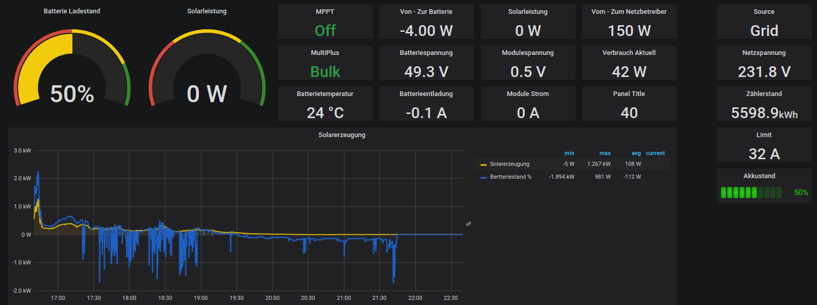

Habe hier bei mir nicht direkt Solaranzeige am laufen aber sehr ähnlich aufgebaut in Proxmox als LXC Container. Die Daten werden per mqtt von einer Venus an InfuxDB gesendet und mit Grafana dargestellt.
Das ganze sieht bei mir so aus!
Lg. Mario
