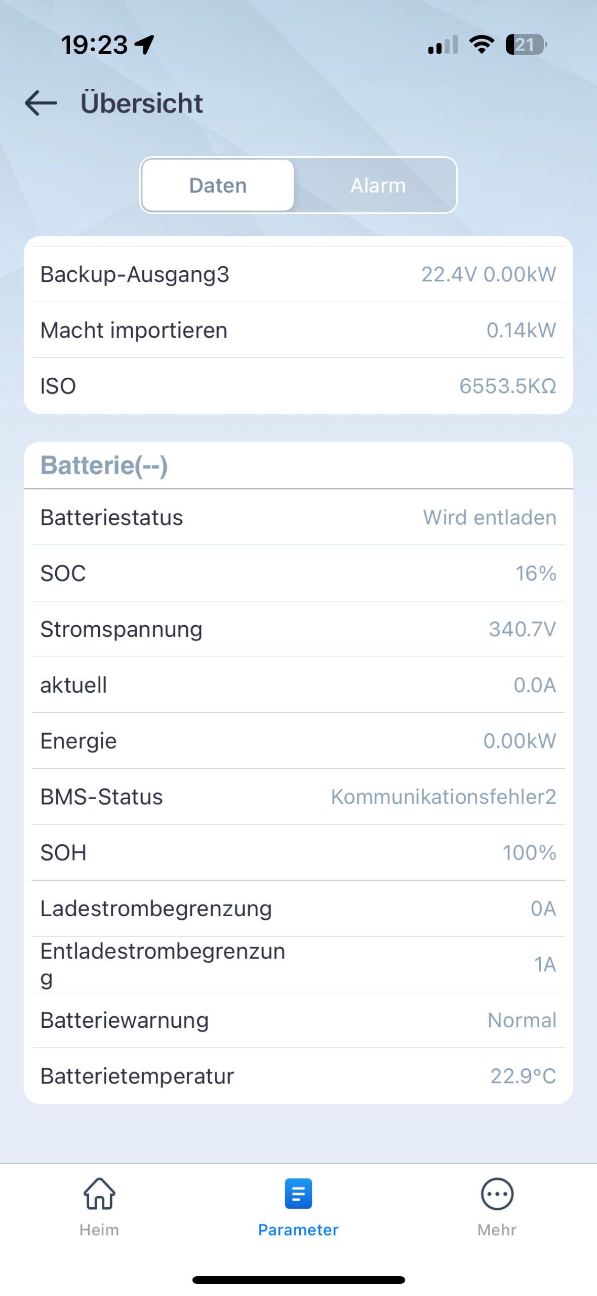

Es läuft jetzt so das die LG Batterie nicht mehr aus geht und es werden die % angezeigt in der Solar App, beim anmachen der Batterie hört man auch ein klacken also das die was schaltet.

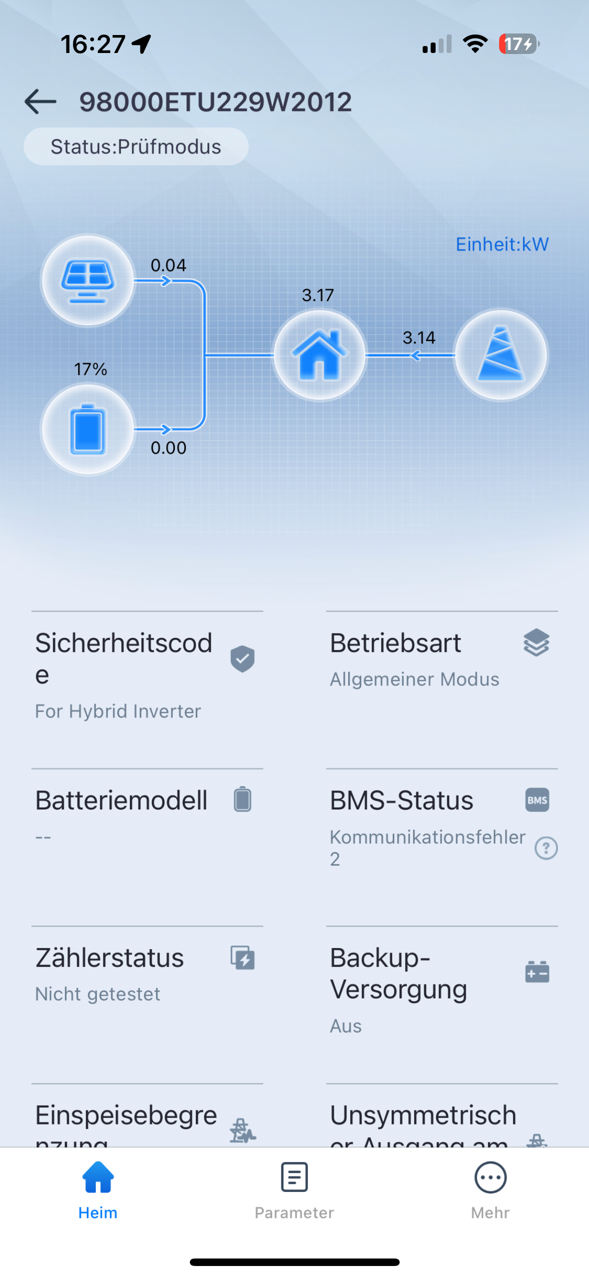

ABER bei mir steht immer noch Kommunikationsfehler 2 und ich kann die Batterie nicht hinzufügen!

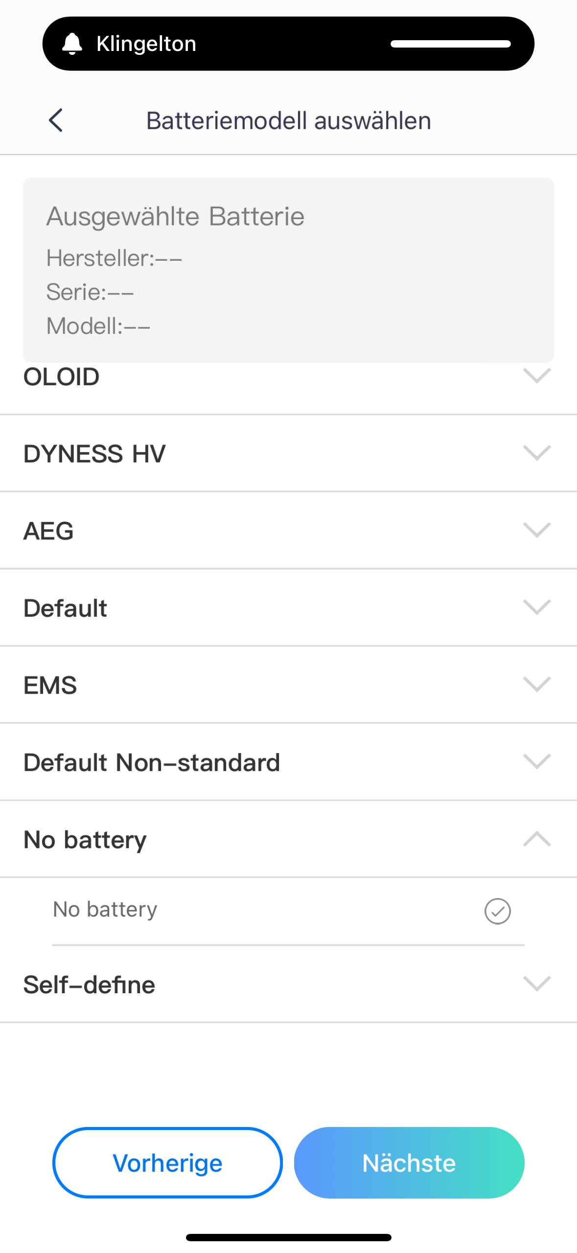

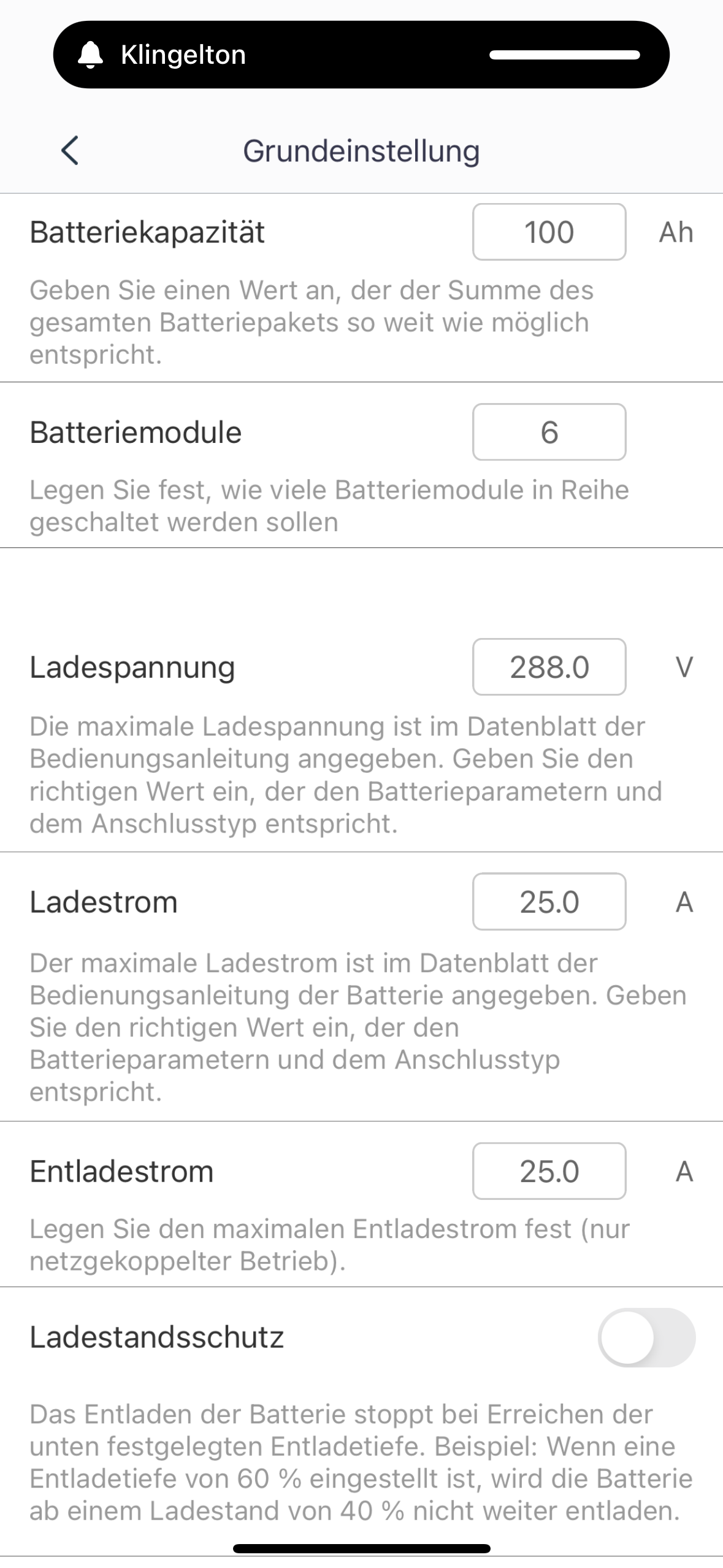

Steven wenn du bei Batterie nichts eingestellt hast hast du bestimmt den Punkt Self- Define ausgewählt oder?
Wenn ja was hast du da eingestellt?

Über die Solar App wurde mir die bms Version angezeigt und das er entlädt aber mehr auch nicht, tatsächlich entläd wenn aber nicht!

Hi erde00, bei mir genau das gleiche Verhalten. Exakt. Batterie geht nicht mehr aus, beim Speichern der neuen Konfiguration (Anschluss am Meter usw.) klapperten Relais/Schütze in der BPU. Einstellbar/auswählbar ist die RESU Flex in der SolarGo-App auch nicht, bis auf einmal - danach wieder weg. Die Com-LED leuchtet manchmal ohne blinken… In der App und im SEMS steht der „Kommunikationsfehler 2“. Genau das und fast die gleichen Scrennshots habe ich heute an den Goodwe-Support (Tschechien) gemailt.

Hi erde00, bzgl. Entladen: in der SEMS entlädt die Batterie kontinuierlich-SOC nimmt ab ( mit 20 Watt ?! :oops: ) die LED-Anzeige an der RESU leuchtet aber nur „Power on“ (obere LED). Was soll man glauben?
