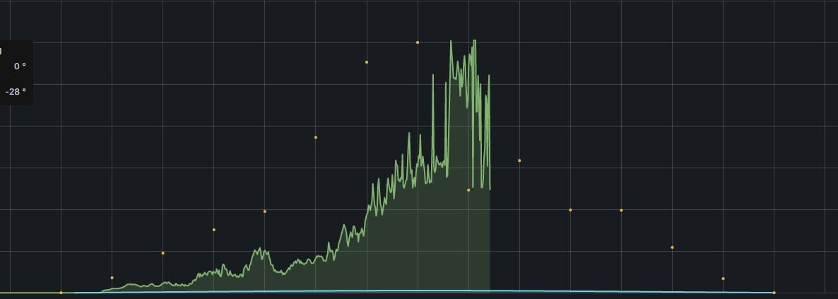

Hallo, gibt es hierzu schon eine Lösung. Ich bekomme auch nur maximal einen linearen Anstieg hin.
- Beiträge: 4
- Registriert: Mi 19. Mai 2021, 15:39
Ich bekomms auch nicht hin... bei mir ist die Sonnenstandskurve extrem Flach und einen Override bekomm ich nicht hin, da fehlen fast alle Optionen darin...

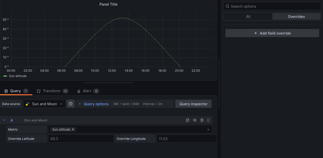

Sorry, dachte das Problem ist ein "altbekanntes"
Im zweiten Bild ist die türkise Linie die Sonnenstandslinie

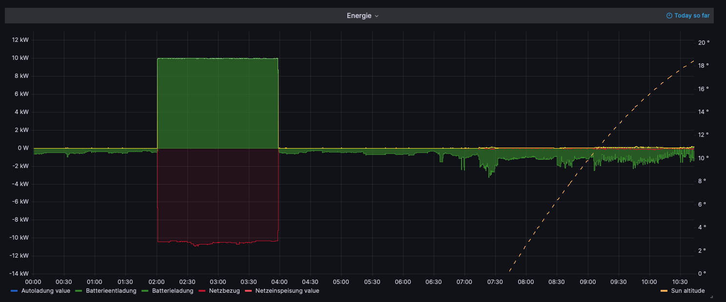

hmm, nix "altbekanntes..."
das MUSS so aussehen
keine Overrides, kein Schnickschnack, just pure Panel
exakt so wie im screenshot

So, wenn ich alle anderen Kurven wegmache passts, sobald diese da sind nicht mehr.
D.h. da wird falsch die Achse skaliert beim Sonnenstand ...
- Beiträge: 1935
- Danksagung erhalten: 94 Mal
wenn du die sun and moon Achse auf der gleichen Achse hast, wie die WR Leistung, dann drückts die freilich platt. Wie soll das auch anders gehen??
WR linke Achse, sun and moon rechte Achse..aber nicht beide auf die gleiche..(hättest du das gleich in dem Posting als screenshot rein, wär das von Anfang an klar gewesen...)
EDIT: bei älteren grafana Versionen (bei mir läuft noch 7.0.3) wurde die sunandmoon auf "y-axis" im override auf "2" gestellt..bei der 9.4.7 mit der ich grad rumspiele, wird das scheinbar automatisch eingestellt
