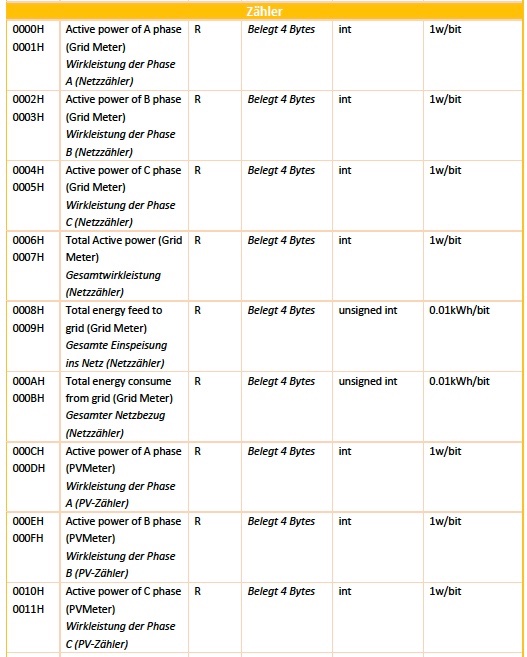

jetzt komme ich schön langsam dahinter warum mir Daten abgehen.
da gehen mir measurements ab. Da ich am T10 noch eine PV per AC-Seite angeschlossen habe, ist da entweder noch die BackUpBox von Alpha oder ein zus. Zähler in der Hauszuleitung (Grid) dieser wird leider NOCHT NICHT ausgelesen :D
Seite 10-11 im Modbus Dokument hier auf Seite 8.
ist es möglich diese noch einzupflegen? DANKE ;)

Das sind die Speicherstellen, die ausgelesen werden. Welche meinst du davon?

Diese Abfragen sollten für den externen Zähler sein für die Einbindung einer zus. PV auf der AC Seite:
