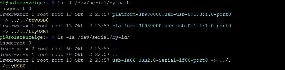

Ich habe versucht meine 3Stück Solaranzeigen von 3 Solaranlagen auf einen Raspi 4 in Multi umzustellen, soweit so gut.
Nun scheitere ich aber daran, die ttyUSB-Geräte fest den USB-Ports des RPI 4 zuzuweisen. Sind alle ohne Serien-Nummer.
Kann mir eventuell einer eine "99-com.rules" zur Verfügung stellen, wo ich nur noch die aktuellen Ports zuweisen muß.

möchte mich noch mal melden, da keine weitere Antwort auf mein Problem gekommen ist.
Habe nun nach mehrmaligen Versuchen eine Lösung gefunden.
Vielleicht kann jemand das mal testen und bestätigen, dass es dort ebenfalls läuft.
Eintrag in die "99-com.rules"
SUBSYSTEM=="tty", ATTRS{devpath}=="1.4", SYMLINK+="ttySolar1"
SUBSYSTEM=="tty", ATTRS{devpath}=="1.3", SYMLINK+="ttySolar2"
SUBSYSTEM=="tty", ATTRS{devpath}=="1.2", SYMLINK+="ttySolar3"
SUBSYSTEM=="tty", ATTRS{devpath}=="1.1.1", SYMLINK+="ttyBMS1"
SUBSYSTEM=="tty", ATTRS{devpath}=="1.1.2", SYMLINK+="ttyBMS2"
SUBSYSTEM=="tty", ATTRS{devpath}=="1.1.3", SYMLINK+="ttyBMS3"
Verwendung findet ein Raspi 4, damit sind bei mir alle 4 Port den zugewiesen. Am Port 1 hängt ein HUB.
Mit Test "dir /dev/tty*" konnte ich prüfen das die angesteckten USB/RS485 ohne Serien-Nummer immer die selben"USBDevice" erhielten,
die am Port festgelegt waren. Ein Test mit 3 aktiven eSmart3 war ebenfalls erfolgreich nur die BMS sind noch nicht im Einsatz.
Da ich in der Homematic- Anbindung noch einige Änderungen an der Übergabe der Daten vor habe, möchte ich das ganze Projekt erst einmal so
lassen mit den 3 einzelnen Solaranzeigen.
