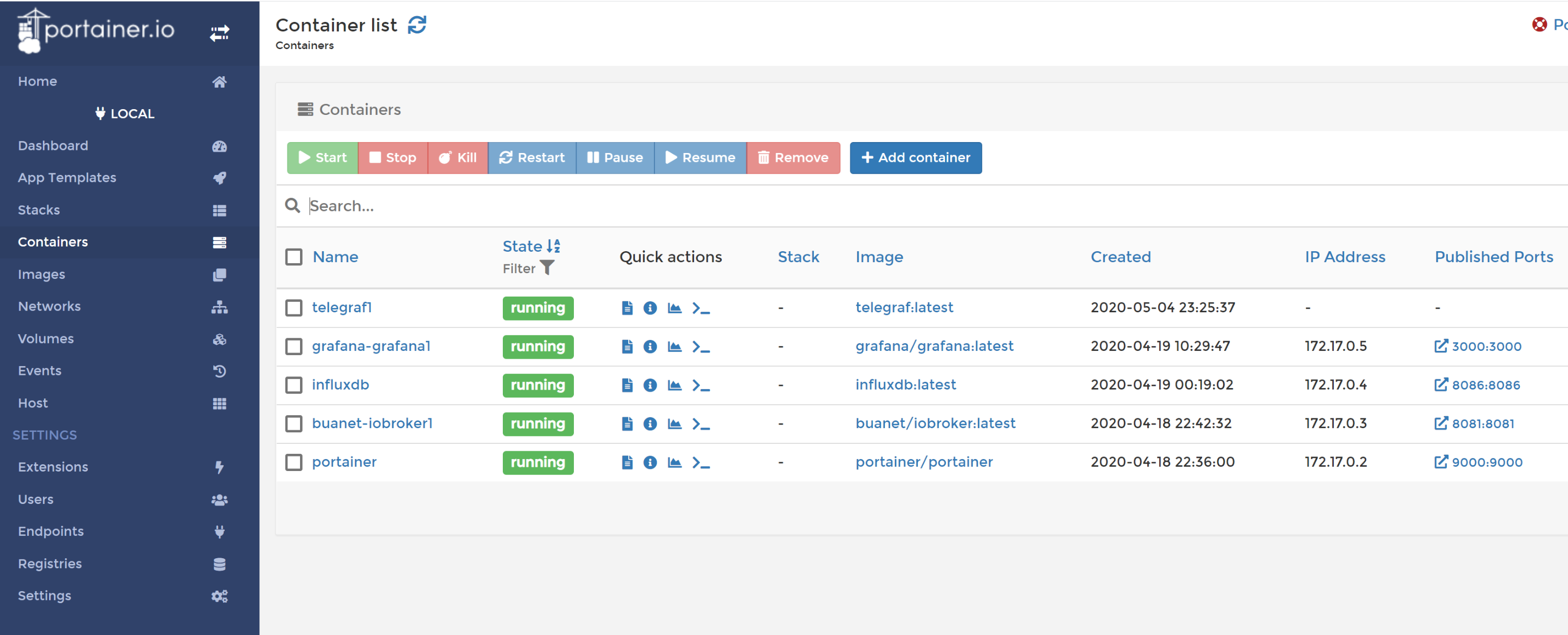

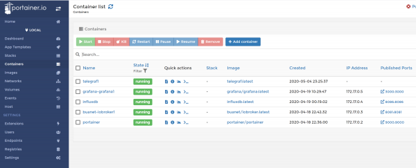

Direkt vom WR, wollte ja unabhängig werden.
Es gibt da mehrere Möglichkeiten über php also hier Solaranzeige, iobroker, telegraf usw., aktuell holt die bei mir eine Telegraf Installation welche auf einem Raspberry läuft ab.
Der Raspberry wird am Wochenende abgelöst von meinem NAS der unter einem Selbstbau von Synology läuft. Telegraf selber läuft da schon, ich muss nur noch die config anpassen.
Wenn du das auf einem Qnap laufen lassen willst schau mal ob Docker auf dem Qnap rennt, das wäre das einfachste.
Ich hänge mal ein Bild an was bei mir unter Docker gerade auf dem NAS rennt, das schöne ist die Xenon CPU lacht drüber.
