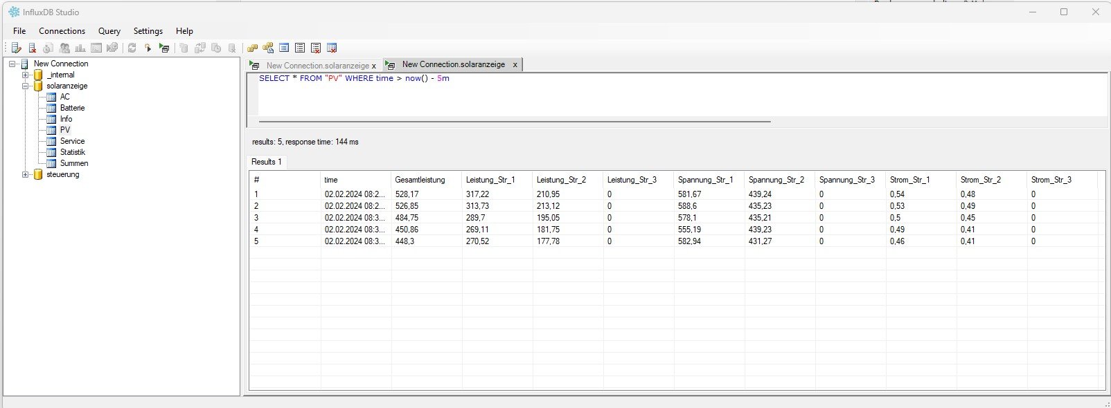

Wo ist genau das Problem? Programm starten, IP vom Raspi eingeben -> Test -> Verbinden
Soweit bin ich gekommen, dann ist aber schluss und ich weiß nicht weiter.

dbfan75 hat geschrieben: ↑
Do 1. Feb 2024, 18:38
Na dann hast Du doch schon alles. Jetzt kannst Du in dem rechten oberen Feld entweder alles so lassen und es werden Dir die Daten der letzten 5 Minuten angezeigt, oder Du schreibst Dir dort Deine eigene Abfrage rein.
Dann nur noch STRG + R drücken oder auf den grünen Play-Pfeil mit den zwei kleinen Fenstern und schon wird die Abfrage ausgeführt.
Ein bischen musst Du Dich damit schon beschäftigen. Hier gibt es Hilfe zur Selbshilfe und nicht nur Schritt-für-Schritt-Anleitungen :lol:

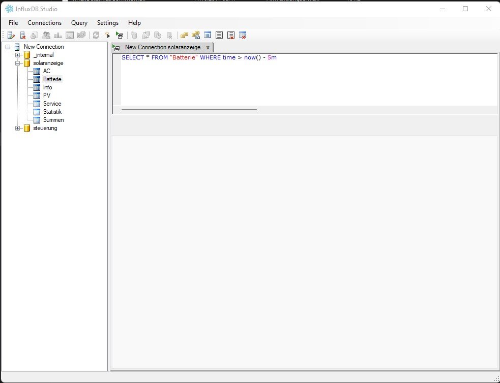

Hallo Team0,
danke für die Info, habe es jetzt hin bekommen. Muss mich da in Zukunft ein bisschen mehr reinfuchsen. ;)

Noch als "kleine" Info.
time ist hier immer UTC. Also jetzt gerade 1 Stunde hinterher und im Sommer dann natürlich 2 Stunden :mrgreen:
