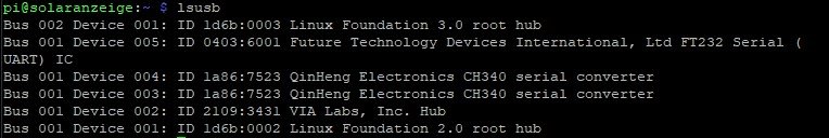

der Neue Stick ist gekommen.
Habe ihn angeklemmt und dann klappte es erstmal nicht. wild rumprobiert mit den USB-Device-einstellungen aber zum Schluss hat es geklappt.
Verstehe immer die Zuweisung nicht so?
Habe wr1 auf USB0 gestellt (müsste der CH340 mit der Device3 sein),
wr2 auf USB1 (müsste der CH340 mit Device 4 sein)
und bat auf USB2 (bat müsste der FT232 Device 5 sein).
Naja nun läuft es grad wieder passend ;)
Mal schauen ob auch länger als 24h.

es lag wohl am USB-Adapter. Der Neue macht jetzt seit ca. 3 Tagen ohne Probleme seinen Job.
Fazit bei meinem Setup: die zwei Growatts SPF 5000 ES kommen mit den billigen CH340 USBtoRS485-Adaptern klar.
Die Pylontech wollten einen hochwertigeren mit FTDI-Chipsatz FT232!
Danke an Ullrich für die unproblematische Unterstützung.
