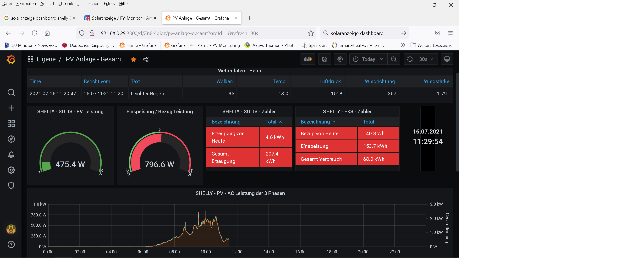

gibt es schon andere Dashboards fuer Shelly 3EM als das Standard Dashboard?
Meines sieht im Moment so aus:
Die angezeigten Daten sind nicht sehr aussagekraeftig, wenn man die Anzeigedaten pro Tag moechte muss man immer selber nachrechnen.
Hat da schon jeand eine besser Loesung fuer die Anzeige von Verbrauch, Bezug, Einspeissung?

gwaag hat geschrieben: ↑
Fr 16. Jul 2021, 11:35
Gruss
und Danke
gwaag
Cool, könntest DU deine .json teilen ?
