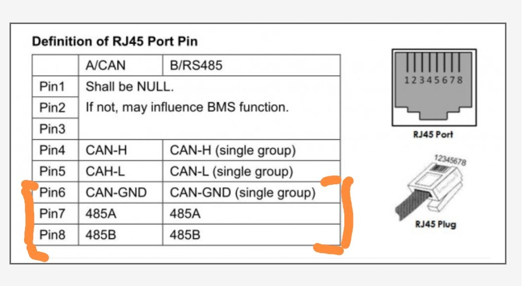

Da die obige Steckerbelegung nur für den US2000C getestet wurde, habe ich den Lötkolben geschwungen und im Sub-D Stecker Brücken eingebaut um das alte Anschlusschema zu verwenden.IMG_0528 2.jpg
Leider immer noch ohne Erfolg. Jetzt werde ich die 32Bit-Version auf den Raspi spielen...
Hallo Solarboy
Bist du dir sicher dass es 2000B sind?
Du hast etwas weiter unten meinen Beitrag verlinkt wo ich beide Bilder hochgeladen habe, von 2000B und 2000C.
Für die B braucht das Kabel die alte Pinbelegung 1+8, 2+7, 3+6, das RJ45 Kabel in Anschluss 10 und du brauchst statt RS232 Adapter einen RS485 zu USB FTDI Adapter.
Zum Beispiel diesen hier:
https://www.amazon.de/dp/B016IG6X7I
Es klang für mich so, als benutzt du noch den rs232 Adapter der früher beim Konsolen-Port funktioniert hat...
Dann würde ich erst das 32Bit Image als Single Regler probieren mit Schalter 41.
Wenn du dann endlich fündig wirst, kannst du die 64Bit Version mit hier genanntem Patch probieren.

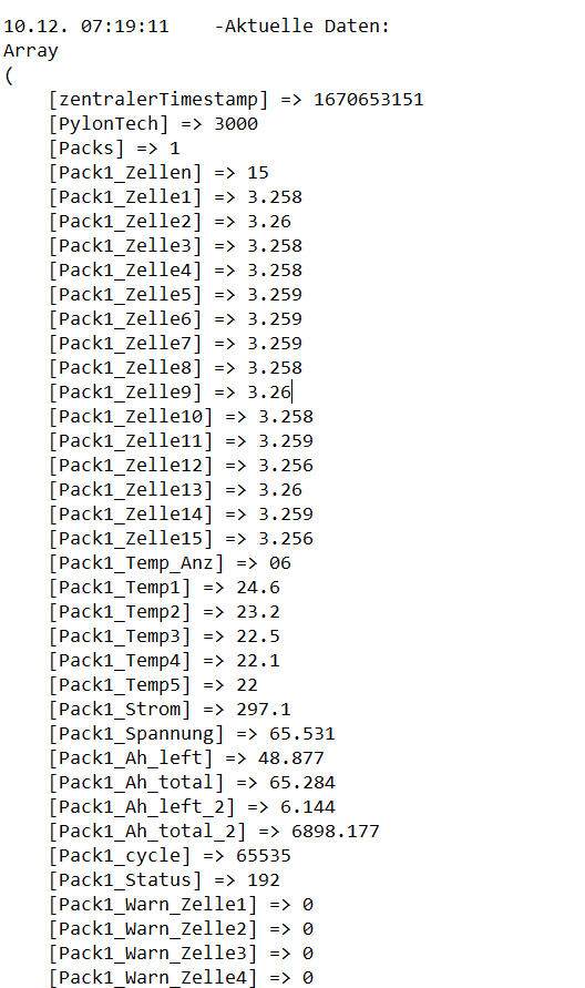

Ich bin auf den Pylontech gekommen. RS485 Adapter, Pin Belegung wie hier dargestellt. Multi-Regler mit Growatt SPF5000ES und mit den Pylontechs dran. Es funktioniert endlich beides. Ich vermute, dass djcysmic's Hinweis bzw. Update wichtig war.
:D
Er liest jetzt etwas aus und schreibt es in die Datenbank. Wunderbar. Ah_Left und so'n paar Größen passen aber nicht bzw. sind unplausibel.
Ich werde nachher noch genaue Details schreiben.

Ich hatte das gleiche Problem wie du mit meinen 2000er Pylontechs. Ich habe Zellen ohne B und ohne C aber noch mit dem Layout der B/ Plus Packs. Ich habe die Pylontechs Ende 2020 und Mitte 2021 gekauft. Keine Ahnung was das für eine Version es ist. Nur "C" ist es definitiv nicht.
Ich habe die Packs über Rs232 mit Rj11 Stecker am Konsole Port mit BatterieView und einem anderen Porgramm ausgelesen bekommen. Nur mit der Solaranzeige über "Regler 15" habe ich keine Daten bekommen. Ich habe mir jetzt bei Amazon diesen RS485 https://amzn.eu/d/drl1OUl Adapter bestellt und wie bei denen Anschlussshema:
Bild an Port 10 (RS485) angeschlossen. Dann habe ich die Aktuelle Version (5.09 64Bit) auf den Pi geladen und das Setup mit Regler 41 (6 Packs) durchgeführt. Nach dem Neustart des Pi dann das Wunder :D
