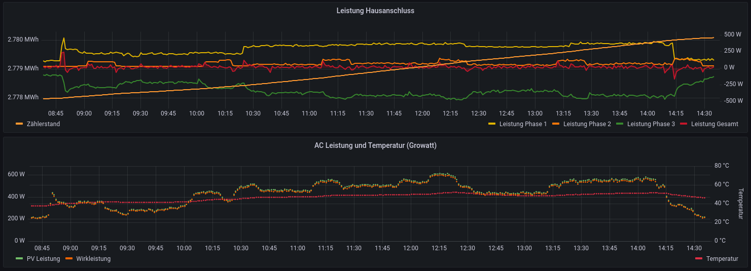

Ich habe bei dem Skript für den Zähler einen Befehl an den Growatt eingebaut, der die bezogene Gesamtleistung an den Growatt sendet und bei dem Skript für den Growatt den Befehl ausgewertet, der dann die neue Sollleistung des Inverters berechnet und an den Inverter sendet.
Wenn man die PV-Spannung ausliest (ist ja jetzt die Batteriespannung) kann man eine Grenze einbauen (problematisch wegen der schwankenden Spannung unter Last).
So sieht das Ergebnis aus:
Im oberen Diagramm sieht man, wie die Gesamtleistung der 3 Phasen (roter Graph) um die Nulllinie liegt -> Nulleinspeisung.
Im unteren Diagramm sieht man die entsprechende Leistung des Growatt, wie er die Schwankungen (im Minutentakt) ausregelt.

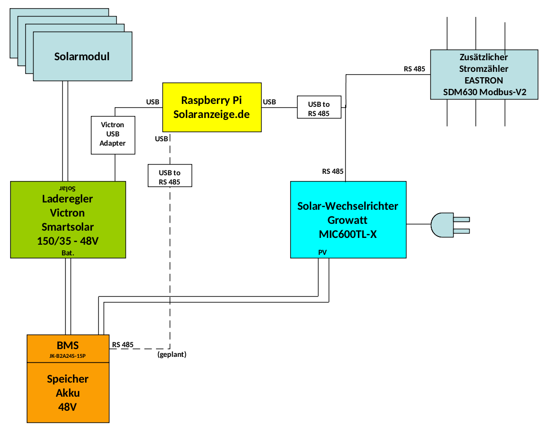

So sieht meine Anlage aktuell aus:
Um den BMS anzuschließen hatte ich leider noch keine Zeit (der JK BMS wird leider noch nicht von Solaranzeige unterstützt)
Hoffe, das hilft schon mal weiter.
Grüße,
Helmut

        $Befehl["RegisterAddress"] = "0000";
        $Befehl["RegisterCount"] = "0000";
        $rc = $funktionen->phocos_pv18_auslesen( $USB1, $Befehl );
      // *** Command leistung [%] ***
      if (strtolower($Teile[0]) == "leistung") {
        // Leistung aus Command auslesen
        $Leistung = $Teile[1];
        $LeistungHex = str_pad(dechex($Leistung),4,"0",STR_PAD_LEFT);
        $funktionen->log_schreiben("Cmd in: ".$Teile[0]." ".$Leistung." (".$LeistungHex." [hex]) ","|- ",6);
        // Leistung an Growatt senden
        $Befehl["DeviceID"] = $WR_ID;
        $Befehl["BefehlFunctionCode"] = "06";
        $Befehl["RegisterAddress"] = "0003"; // Dezimal 3
        $Befehl["RegisterCount"] = $LeistungHex;
      // *** Command GridPower [W] ***
      if (strtolower($Teile[0]) == "gridpower") {
        // Aktuelle Leistung aus Befehl holen
        $gridPower = $Teile[1];
        // Growatt aktuelle PV (Batterie) Spannung auslesen [V]
        $Befehl["BefehlFunctionCode"] = "04";
        $Befehl["RegisterCount"] = "0001";
        $Vbat = hexdec( $rc["data"] ) / 10 -2.5; // Korrektur 2.5V da Wert von Growatt zu hoch
        // Aktuelles Powerlimit von Inverter auslesen [%]
        $Befehl["BefehlFunctionCode"] = "03";
        $GroPower = hexdec( $rc["data"]);
        // Neues Powerlimit berechnen
        $NewGroPower = intval($GroPower + ($gridPower / 6) /2 - 0.5);  // /6 => Watt -> % (600W = 100%) | -0.5 = positive offset
        $Pmax = 100; // Max. Inverterleistung in %
        // Grenzen überprügen und ggf. setzen
        If ($Vbat < 51) { // Reduzierung max. Inverterleistung ab xx Volt
          $Pmax = $Pmax - ($Pmax * ((51 - $Vbat) / 2));    // Reduzierung um 5% je 0.1V
        if ($NewGroPower > $Pmax) {
            $NewGroPower = $Pmax;
        if ($NewGroPower < 5) { // Min Inverterleistung 5%
            $NewGroPower = 5;
        $funktionen->log_schreiben("Cmd in: ".$Teile[0]." (".$gridPower."W) (Pwr: ".$GroPower."% -> ".$NewGroPower."% Vbat: ".$Vbat."V  Pmax: ".$Pmax."%)","|- ",6);
      // Neues Powerlimit an Growatt senden [%]
        $Befehl["RegisterCount"] = str_pad(dechex($NewGroPower),4,"0",STR_PAD_LEFT);
      sleep(2);
    $rc = unlink($Pfad."/../pipe/".$GeraeteNummer.".befehl.steuerung");
    if ($rc) {
      $funktionen->log_schreiben("Datei  /../pipe/".$GeraeteNummer.".befehl.steuerung  gelöscht.","    ",9);
else {
  $funktionen->log_schreiben("Steuerdatei '".$GeraeteNummer.".befehl.steuerung' nicht vorhanden----","|- ",9);
Viele Grüße,
Helmut
