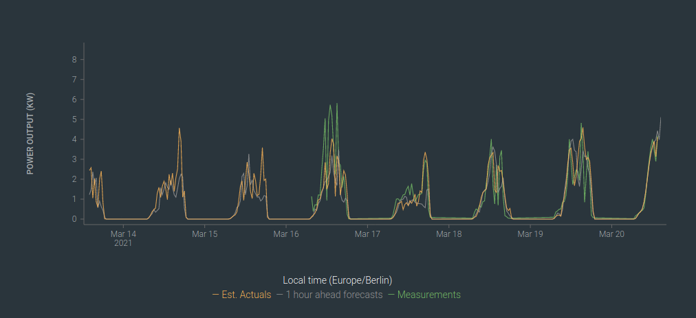

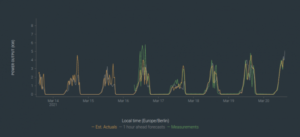

Hallo Pv9,92, das Tuning ist nur nett aber nicht entscheidend. Wichtiger ist, dass die Prognosen von Solcast super sind, besser als Solarprognose (Mosmix) oder andere. Das Zurückladen benutze ich nur, um eventuell noch Offsets und Verschiebungen festzulegen.
Hier mal eine Seite meiner Splitanlage, die Fehler am Anfang resultieren aus falschen Daten, die ich hochgeladen habe.

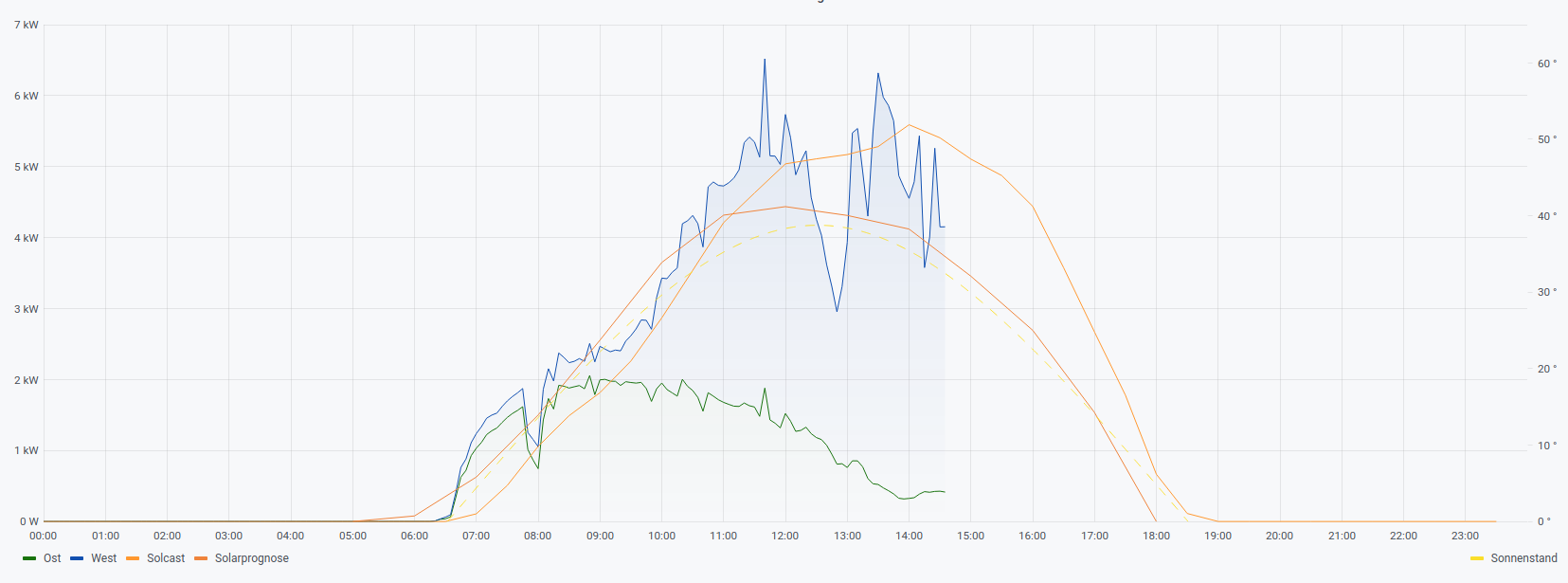

Und so sieht es in Grafana aus:

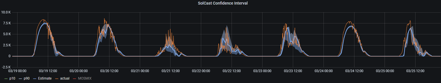

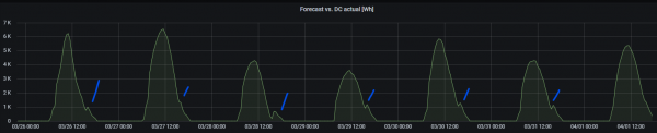

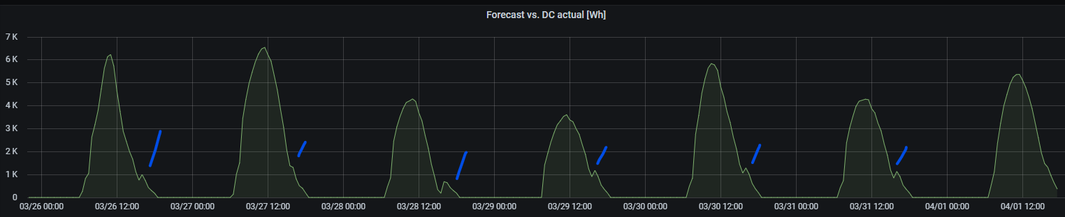

Selber wurde ich sozusagen am letzten Tag vor dem Decomissioning erstmals getunt. Wie hier steht, bleibt das Modell erhalten. Ich glaub aber, der hat einen Schatten gelernt, der nicht existiert - und da nicht fortlaufend getuned wird, verlernt der den auch nicht mehr ... ich werd das mal beobachten und dann fuer mich vermutlich neu konfigurieren
Allerdings ist die Vorhersage fast beängstigend gut ... :D :

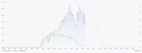

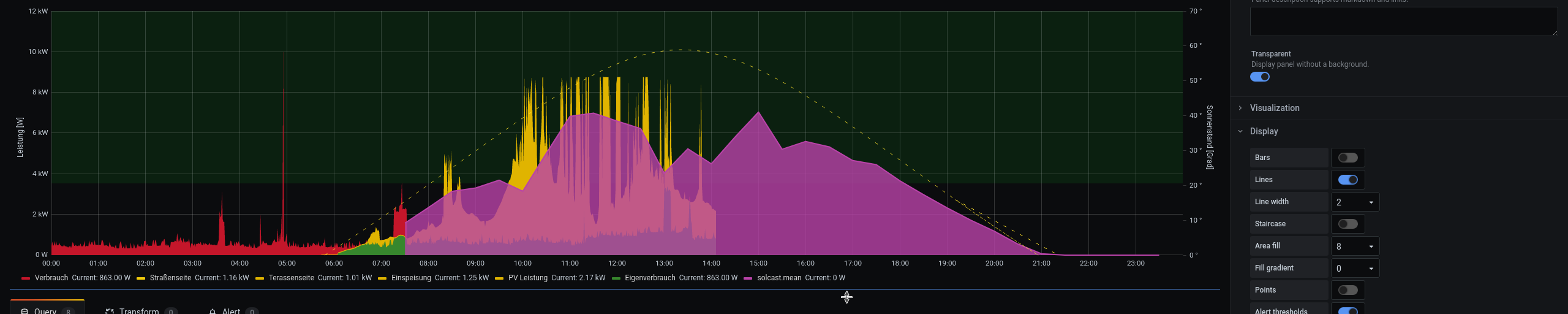

Ich hab Solcast jetzt schon länger als splitarray konfiguriert und in die influx speichern lassen.
Leider hauen bei mir die Prognosen NIE hin (Südhessen) (außer bei wolkenlosem himmel)
Exemplarisch für heute :
Ist das bei euch auch so daneben ?

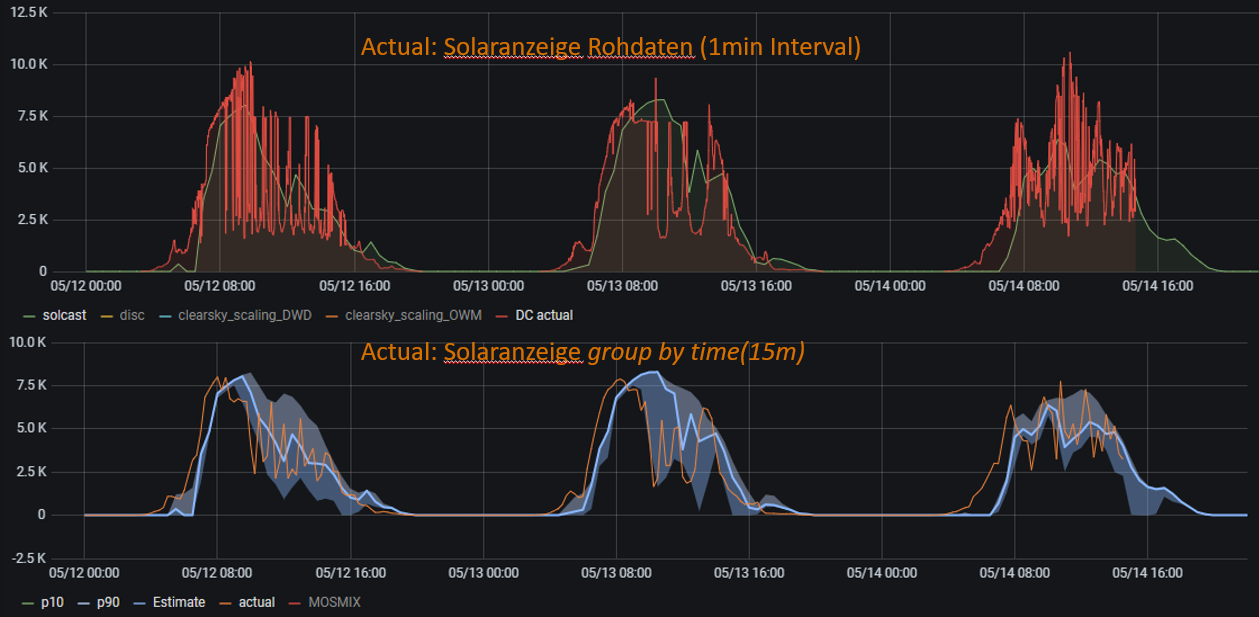

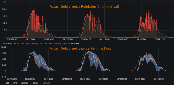

Bei mir sieht es für die letzten 3 Tage so aus (Niederrhein):
Der untere Plot verwendet fuer Solaranzeige Daten ein Time Grouping. Influx gibt dabei den Timestamp des Anfangspunktes des Intervals zurueck. SolCast verwendet period_end als Timestamp (was ich dann als Grundregel auch für die andern im Script vorhandenen Prognosen anwende). Insofern sind die actual Daten unten 15min zu weit links. (Falls jemand eine Idee hat, wie man das mit Influx Hausmitteln korrigiert ...?)
Ich habe nur eine Ausrichtung, also kein Splitarray. Am fruehen Morgen steht mir ein Baum in der Sonne - deshalb der steile Anstieg. Ich bin erstaunt dass Solcast das angelernt hat, da Tuning ja angeblich nicht mehr funktioniert ...
