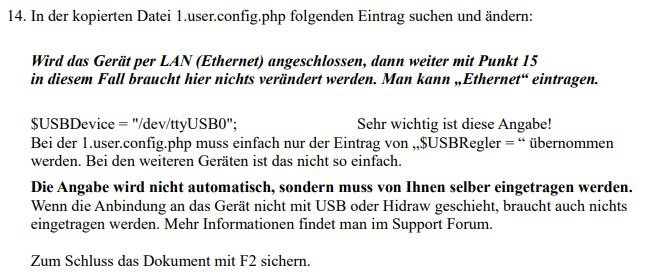

Nun dachte ich mir - ok, Multiregler einrichten. Jetzt scheitere ich aber an einer Passage Nr. 14 in der Anleitung:

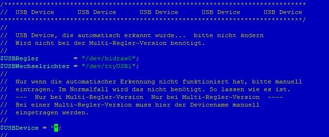

Meine 1.user.config.php sieht wie folgt aus mit den bisher unveränderten Daten.
Was mich ich denn nun genau wo eintragen?

Re: Frage zur Mulireglerkonfiguration
wenn es so automatisch erkannt wurde
$USBRegler = "/dev/ttyUSB0";
dann
$USBDevice = "/dev/ttyUSB0";
wenn
$USBRegler = "/dev/ttyUSB1";
dann
$USBDevice = "/dev/ttyUSB1";
wenn
$USBRegler = "/dev/hidraw0";
dann
$USBDevice = "/dev/hidraw0";
desweiteren muß das erste Gerät mirt der multi_regler_auslesen php zum laufen kommen.
