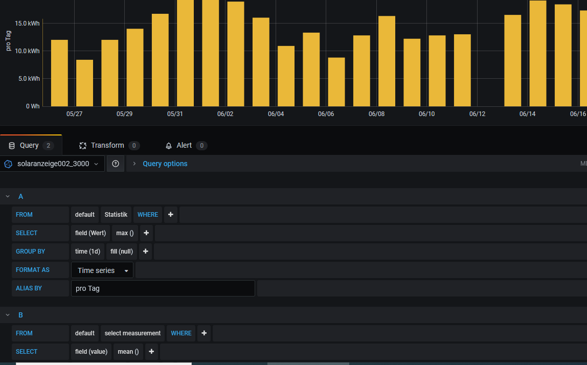

:idea: :D Ok habs hinbekommen der Query sieht so aus:
SELECT mean("Leistung1")+mean("Leistung2")FROM (SELECT mean("Leistung1") AS "Leistung1" FROM sma15..PV), (SELECT mean("Leistung2") AS "Leistung2" FROM solaranzeige..PV) WEHRE $timeFilter GROUP BY time($__interval) fill(null)
Ist schon lange her, aber wier hst Du das hinbekommen? Bei mir funktioniert diese Berechnung überhaupt nicht (Addition Leistung zweier WR). Danke vielmals
Hallo RO-Smart,
bei mir geht das leider nur für den aktuellen Tag deshalb benutze ich auch keine Balken, wieso? keine Ahnung meine Zeile sieht so aus:

Hallo Andreas,
ich bin verwirrt, begeistert und verblüfft. Bitte hilf mir.
In Deinem Screenshot schaut es so aus als ob Du bei den Querys C (solaranzeige2) und A (solaranzeige1) Abfragen auf zwei verschiedene Datenbanken (solaranzeige 1 bzw 2) machst, stimmt das? Ich kann unterhalb des Graphen nur eine Datenbank auswählen (hier z.B. Solaranzeige002_3000) und dann dort auf verschiedene Measurements Bezug nehmen aber nicht auf verschiedene Datenbanken. Kannst Du meine Verwirrung aufklären? Danke, Dieter
