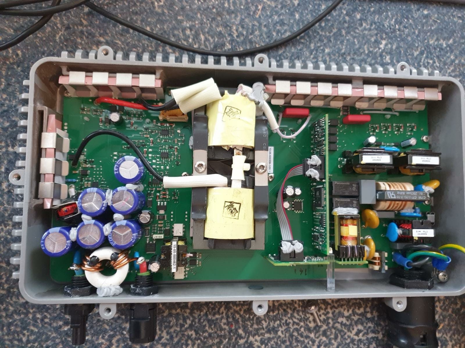

Ich betreibe seit einen AEconversion INV350-60EU PLC bisher ohne Kommunikation und würde diesen gerne auf RS485 umrüsten.
Das Gateway ist wirklich eine teure Lösung.
Hat jemand eine Idee, wie man das verbaute PLC-Interface (Flachbandkabel im Foto) abklemmen/ablöten und auf ein RS485-Chip (z.B. MAX485) umverdrahten könnte?
Leider bin ich zur Zeit im Uraub und kann die Platine nicht genauer visuell oder messtechnisch untersuchen.

Guten Tag, ich habe mich diese Frage auch schon öfter gestellt, wie man den Kaufzwang für das PLC Gateway umschiffen könnte.dreamboxer hat geschrieben: ↑Mo 19. Jul 2021, 00:19Hallo Ulrich,
hallo Forenmitglieder.
Ich hatte auch im März 2021 schon mal ganz naiv bei AEconversion per E-Mail angefragt, aber keine Rückmeldung erhalten.
Heute habe ich nochmal eine E-Mail-Anfrage gesendet.
Gruß, Ralf
Heute bin ich auf etwas gestoßen was eine mögliche Alternative sein könnte. https://github.com/santoshkrishnanr/KQ3 ... unication-
Diese Module gibt es auf Aliexpress und Alibaba und sie sind relativ langsam mit 9600Baud. (Was zum INV aber passen würde)
Es wäre super wenn die INV Converter eine derart einfache kommunikation verwenden würden und wenn das Übertragungsprotokoll identisch wäre.
Ich habe schon überall gesucht, ob es irgendwo einen defekten INV Wechselrichter (zum testen) mit PLC Communikation gibt, bin aber nicht fündig geworden. (Ein neuer ist mir zum Spielen zu teuer)
Möglicherweise kann man mit den Modulen auf den Umbau verzichten und die WR direkt auslesen. Ich glaube auch kaum das AE conversion extra das gesamte Abfrageprotokoll geändert hat, der Aufwand wäre immens. Allein die Schnittstelle muss funktionieren im Notfall auch mittels Umbau zu RS485.
Es ist anzunehmen das der Microcontroller eine RX/TX Leitung hat die man Probeweise mit einem TTL RS232 FTDI Wandler auf USB-COM bringen kann und dann mittels AE Software testen kann.
(Ich würde auf jeden Fall einen USB Potentialtrenner verwenden, das es zu keinen Stromflüssen zwischen WR und PC kommt, hatte da schon so ein Erlebnis mit einem Akku BMS)
Ich weis nicht ob das schon jemand probiert hat, in jeden Fall wäre einmal ein Bild vom PCB der RS485 Version hilfreich um beide Versionen zu vergleichen.
Leider scheinen die WR nie kaputt zu gehen so das man kaum detailiertes Bildmaterial im Netz findet
