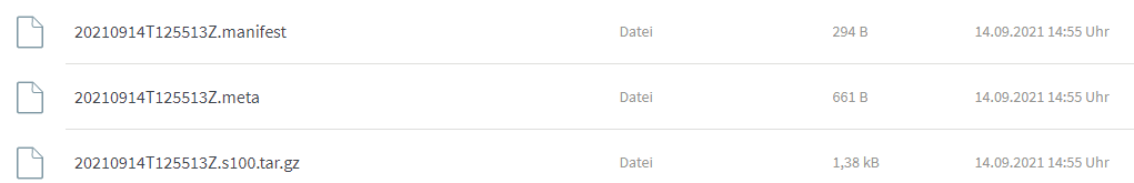

hat jemand ne Idee was diese Fehlermeldung bedeutet?
restore: restore failed while processing manifest files: open /backup/goe/20210914T125513Z.manifest: stale NFS file handle
Ich schreibe die backups auf ein NAS an der Fritzbox, das fuktioniert soweit:
Aber mit dem Befehl:
influxd restore -portable -db goe /backup/goe
kommt die Fehlermeldung.
Die Datenbank "goe" habe ich vorher gelöscht, um sie dann wieder zurückzuspielen.
Geht nicht.
Danke für die Hilfe vorab.
Geht nicht.

benutzt die Festplatte an deiner Fritzbox NFS als Dateisystem ?
Oliver
Oliver

Wie sieht der backup-Befehl aus, und wie ist die Verzeichnisstruktur über den 3 Dateien aus Deinem Bild ?tshooker hat geschrieben: ↑Di 14. Sep 2021, 15:04Hallo zusammen,
Geht nicht.
Evtl. muß der restore-Befehl angepaßt werden. Die InfluxDB bekommst Du schon wieder hin, keine Bange.
Enrico

Ich hatte die Probleme mit dem Fritz.Nas auch schon, ein Vorschlag wäre, die Dateien zuerst manuell auf den Raspi in ein Unterverzeichnis zu kopieren und von dort den Restore zu machen. Das sollte funktionieren...
Danke für die Antworten.
Ich habe mal ein reboot gemacht und schon hat es geklappt.
Thorsten
Thorsten
