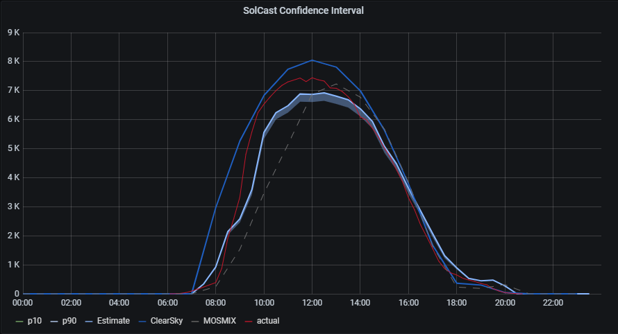

Andreas_n hat natürlich recht: Da spielen viele Faktoren rein.
Solaranzeige kann mit Hausmitteln Prognosen einbinden ... wer mehr will, kann mit meinem Forecast modul spielen, das ich auch schon im Thread Ertragsprognose über Solcast beschrieben habe.
Unten die Daten von heute: Schöner Sonnentag.
- rot: PV Leistung
- hellblau: Solcast Prognose mit Confidence Interval - Solcast liefert mit Abstand die besten Vorhersagen
- grau gestrichelt: MOSMIX hat den Morgen verschlafen
- dunkelblau: ClearSky Vorhersage, basierend auf meinen Anlagedaten - was ich generieren würde, wenn der Himmel wirklich ganz klar und trocken wäre.

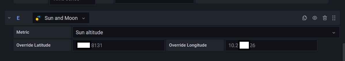

in der aktuellsten Grafana Version sieht vieles anders aus als auf den Beispielbildern aus den vorherigen Beiträgen
Den Mixed Query habe ich eingefügt. Aber bei den Overrides wird nichts konkretes zu den Achsen vorgegeben. Ich bekomme maximal einen linearen Anstieg der Linie hin.
