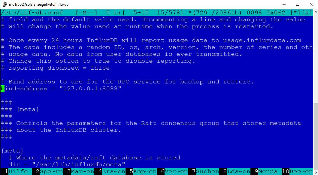

dann "sudo mcedit /etc/influxdb/influxdb.conf" + ENTER eingeben.
Am Anfang der Datei das Doppelkreuz von der Zeile
# bind-address = "127.0.0.1:8088" entfernen.
Mit F2 und F10 die Datei abspeichern und "sudo systemctl restart influxd" + ENTER um die Datenbank neu zu starten.

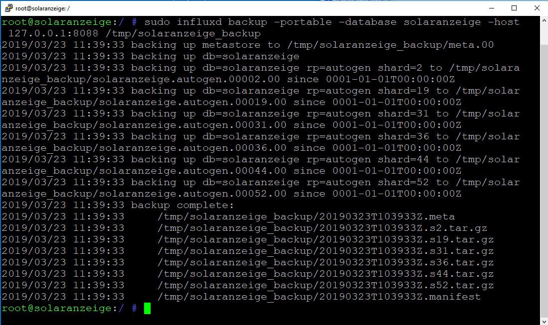

Dann "sudo influxd backup -portable -database solaranzeige -host 127.0.0.1:8088 /tmp/solaranzeige_backup" + ENTER eingeben.
Jetzt sollte im Verzeichnis /tmp/ ein Unterverzeichnis /solaranzeige_backup vorhanden sein, in dem sich der Backup befindet.
