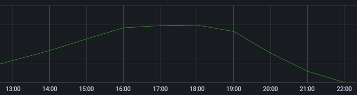

ich kapiere es nicht!
um 19:58 Uhr ist heute Sonnenuntergang und die Prognose sagt ich hätte noch 3.05kw Stromerzeugung.
Ich vermute nun mal, dass das auch mit der Zeit UTC usw. zu tun hat. Morgens produziere ich früher als die Prognose und abends hört die Produktion auch früher auf, wie oben schon gesagt.
Die Tagessummen stimmen meist sehr genau überein.
Ich habe auch Europe/Berlin in die Zeitzone eingesetzt aber irgendwie tut sich nichts.
SELECT "Prognose_W" *1.2 FROM "Wetterprognose" WHERE $timeFilter tz('Europe/Berlin')
Wo ist hier noch ein Bock drin, jemand ne Idee?
Danke vorab.Gruß
Thorsten
Danke vorab.Gruß
Thorsten

nicht lachen,evtl bei der Anlagen Definition Länge und Breite vertauscht? um 21 Uhr dürfte es jetzt schwer fallen mit PV

Nö,
"leider" nicht.
Solarprognose zeigt es richtig an, z.B. für Heute.
Leider aber nicht in meinem Graph.
Alle andere Zeiten stimmen.
"leider" nicht.

Re: InfluxDB
hmmm,
also ich hab im Query das da drin stehen
SELECT "Prognose_W" FROM "Wetterprognose" WHERE $timeFilter
ohne tz und ohne Multiplikator

Re: InfluxDB
Was steht denn im Dashboard für Timezone drin? UTC? dann ist es falsch
