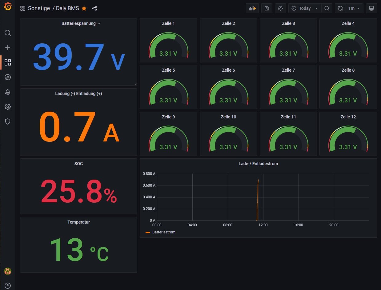

simon.s hat geschrieben: ↑Do 14. Okt 2021, 12:13Hallo
so, hab dies nun zum Laufen bekommen, Kleinigkeiten sind noch einzustellen (Grafana).
Habe in der Datei "\www\html\phpinc\funktionen.inc.php" die Funktion "eSmart3_auslesen" um folgenden Code erweitert:Jetzt bekomme ich auch die Zellspannungen und die Fehlermeldung ist weg.Code: Alles auswählen
elseif (strlen( $Ergebnis ) == 78) { $Ergebnis1 = substr( $Ergebnis, 4, 8 ); $Ergebnis1 .= substr( $Ergebnis, 17, 8 ); $Ergebnis1 .= substr( $Ergebnis, 30, 8 ); $Ergebnis1 .= substr( $Ergebnis, 43, 8 ); $Ergebnis1 .= substr( $Ergebnis, 56, 8 ); $Ergebnis1 .= substr( $Ergebnis, 69, 8 ); $Ergebnis1 .= substr( $Ergebnis, 82, 8 ); $Dauer = 0; // Ausgang vorbereiten.. $OK = true; $Ergebnis = $Ergebnis1; }
