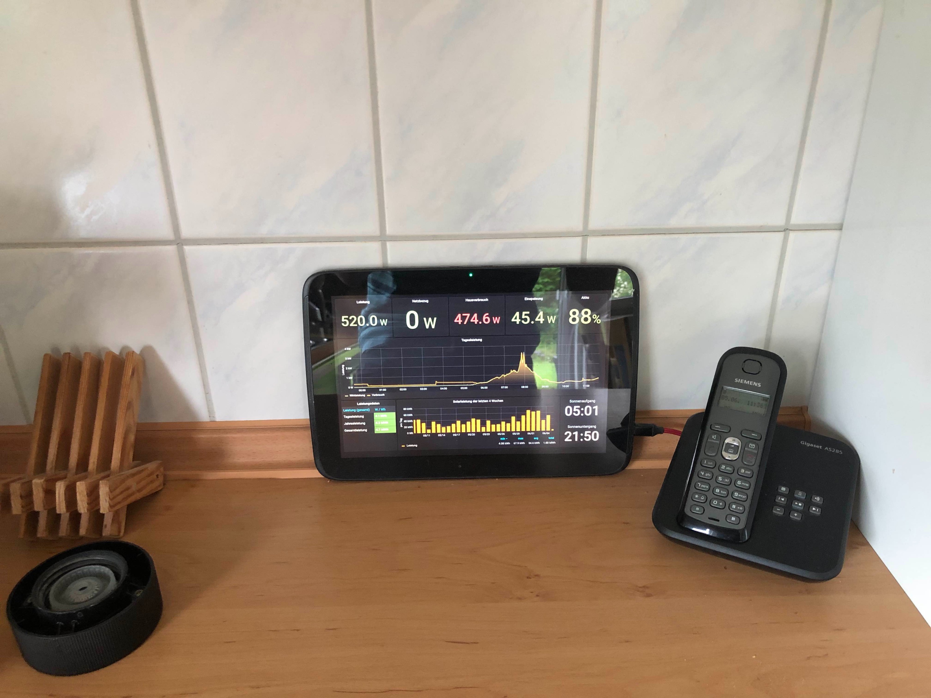

ich habe auch einfach ein altes Android Tablet genommen (Nexus 10, gibt es bei Ebay für unter 50 €).
10 Zoll sollten es aber schon sein.
Als Browser verwende ich den Fully Kiosk Browser (kostet zwar 7 €, ist es aber Wert), mit dieser App kann man (zumindest das Google Nexus 10 ohne root) das Tablet per Zeitschalter an und ausschalten. Um 8 Uhr morgens geht es an und um 8 Uhr abends geht es aus, keine Probleme und schon über ein halbes Jahr in Betrieb.

Nein keine Zeitschaltuhr, sondern über die Fully Kiosk Browser. In der Vollversion für 7 € kann man auf manchen Geräten auch ohne root (Mein Nexus 10 ist auch nicht gerootet) eine Software Zeitschaltuhr einrichten. Auf anderen Geräten benötigt man allerdings einen root Zugriff. Bevor man 7 € investiert kann man die Funktion kostenlos testen.
NACHTRAG:
Mittlerweile hat das Nexus 10 seinen Geist aufgegeben. Der Akku ging kaputt. War aber nicht aufgebläht oder so. Wenn man das Netzteil rauszog, ging der Akku sofort auf 0 % und ging kurz danach aus. Ich dachte, man könnte den Akku ausbauen und an die Akkukontakte einen Spannungswandler/Netzteil löten. Diese haben aber wohl zu wenig Ampere in der Spitzte. Das Display geht kurz an, das Google Logo ist zu sehen und dann sofort wieder weg. Ich habe mir nun ein anderes uralt Tablet besorgt und hoffe, dass dieses nicht so schnell stirbt.

ja der Akku hat einen dritten Pin, aber ich vermute, dass diese gar nicht zwingend notwendig ist. Einmal habe ich es geschafft das Tablet mit Spannungswandler am Akkupin bis zum Homescreen hochzufahren, als ich dann WLAN eingeschaltet habe ging es dann wieder aus. Man sah es auch am Multimeter, drücke ich den Einschalter, geht der Strom nach oben und die Spannung bricht ein. Ich habe drei verschiedene Spannungswandler und ein paar Netzteile ausprobiert. Auch zusätzliche Kondensatoren zum Ausgleich der Stromspitzen haben nichts gebracht.
Ich dachte, das wird so ein Projekt, was man in einer halben Stunde fertig hat. Auch im Internet habe recht wenig zum Thema Tablet auf Dauerstrom umbauen gefunden.
Ich habe hier auch noch ein Nexus 7, dies läuft seit vier Jahren im Dauerbetrieb mit Akku ohne Ausfallerscheinungen.

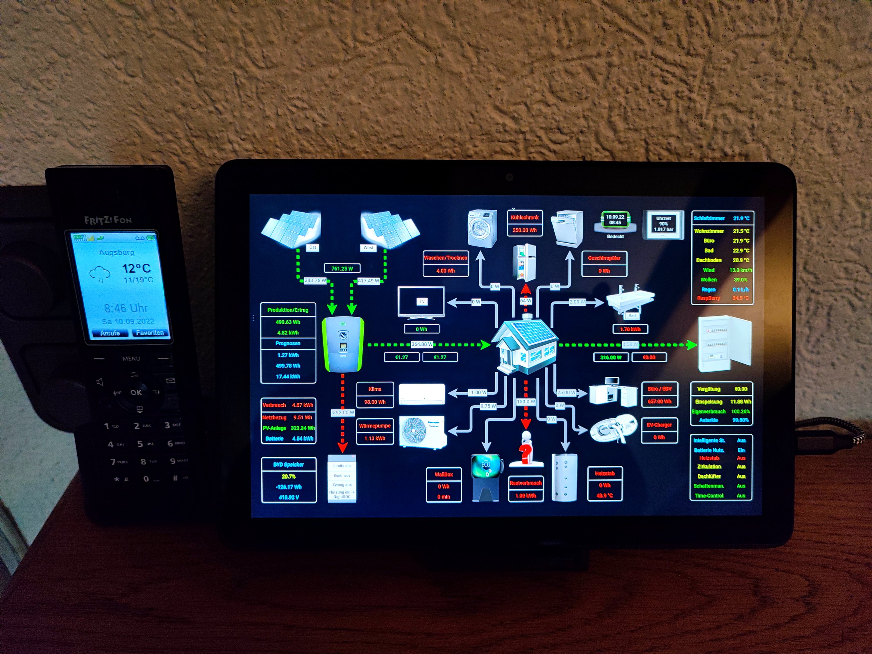

Ich habe mir jetzt ein Amazon Fire HD (10 Zoll, Full HD) für 94 Euro gegönnt und dieses mit dem Fully Kiosk Browser zum Anzeige-Display gemacht. Hierbei funktioniert das Tablet mit Bewegungserkennung (Fully Browser in der Vollversion kann das über die integrierte Frontkamera ), wenn man sich davor stellt geht automatisch der Bildschirm an und bleibt solange an, wie man stehen bleibt. Auch kann der Fully Browser mehrere Tabs, so dass ich mehrere Dashboards gleichzeitig geladen habe und zwischen diesen mit einem links/rechts Wischen wechseln kann. Das Tablet verbraucht wenn der Bildschirm aus ist unter 1 Watt, wenn er an ist ca. 4-6 Watt.
