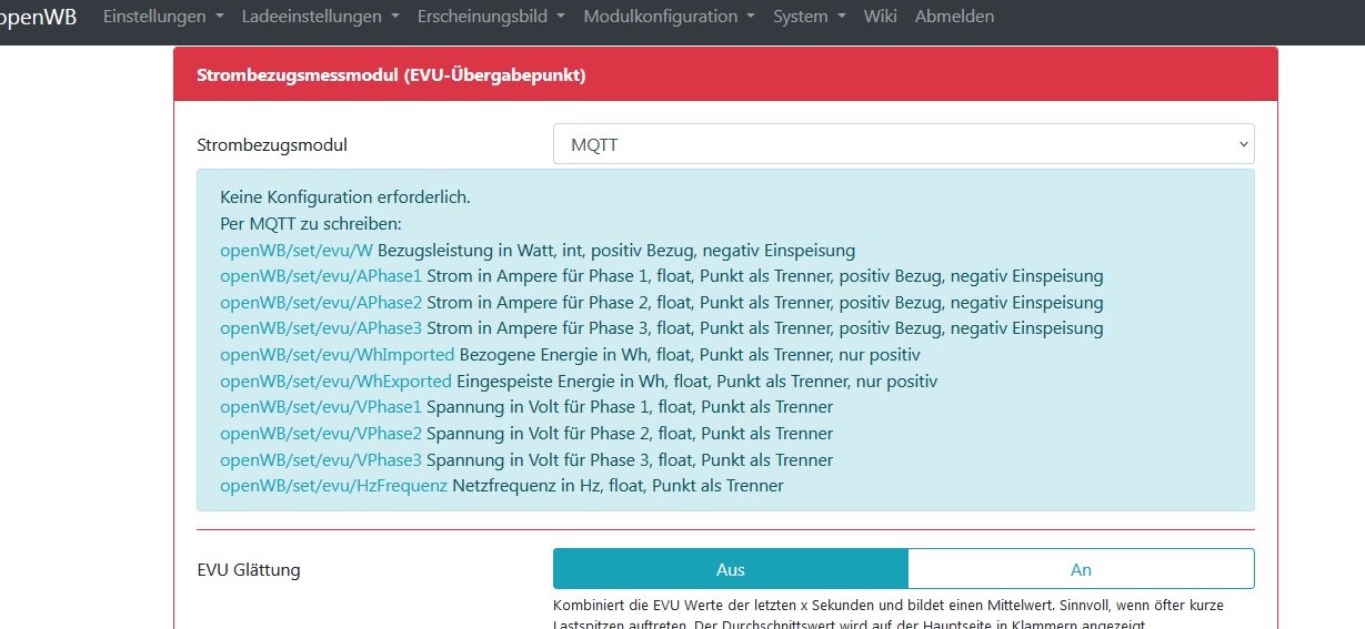

Re: Update für Wallbox go-e Charger Hardware v3 / API v2
Ich habe ein grundsätzliches Problem mit der Kommunikation meiner WB und dem Raspberry. Vom Support der WB (es ist eine OpenWb und ein Senec Speicher) wurde mir empfohlen, mit einem zustäzlichem Raspberry die Daten des Speichers auszulesen und per Mqtt an die WB zu übergeben. ich habe nun die Solarnazeige alles installiert und es funktioniert auch mit Grafana. Also es werde mit plausible WErte angezeit.
Nun wenn ich bei meiner WB Mqtt aals Quelle nehme, bekomme ich folgende DAten (siehe Screenshot.) Aber wie sag ich jetzt dem Pi, dass er die Daten dahin senden muss? Es müssen ja beide Systeme das gleiche Verzeichnis haben oder nicht?
Wäre cool wenn mir jemand helfen kann.
Ich bin leider bei linux nicht so fit..
