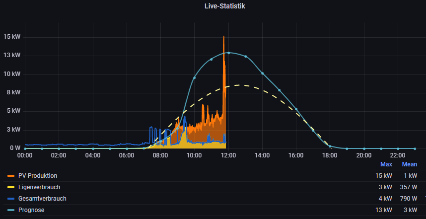

Laut Wetterdaten Solaranzeige "Klarer Himmel" und 6% Wolkendichte.. meiner Ansicht nach, sind die Prognosedaten so nicht nutzbar, solange das "prognostizierte" Wetter nicht in der Berechnung enthalten ist, sondern nur die reine Strahlungsenergie.
Ich werde bei Gelegenheit mal schauen, wie die Prognosedaten der in Solaranzeige enthaltenen Version (solarprognose.de) im Vergleich sind.. meine Anlage habe ich dort bereits angelegt, nur tue ich mich schwer, dort die Verschattung einzutragen.. einfacher wird es dann wohl sein, die "Rohdaten" noch zu justieren..

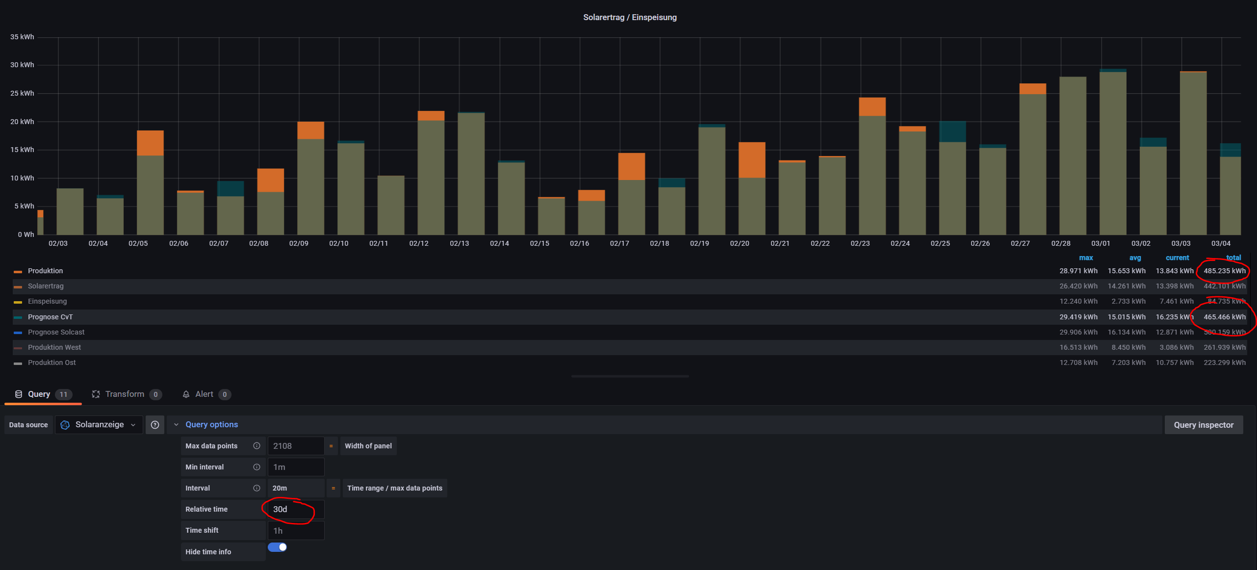

Ich weiß ehrlich gesagt nicht, was da genau schiefläuft. Die Strahlungsdaten sind natürlich Wetterabhängig, d.h. bei Bewölkung sagt er auch weniger voraus. Da die Vorhersage natürlich nicht annähernd genau sagen kann, wann Wolken vor der Sonne sind und wann nicht, wird eine Live-Darstellung nie zur Stundenweisen Vorhersage passen. Allerdings ist die stündliche und vor allem auf den Tag summierte Vorhersage eigentlich schon sehr genau. Meine monatliche Abweichung zwischen tatsächlicher Produktion und Prognose liegt meist unter 3%, max. bei 5%. Wie gesagt auf einzelne Stunden passt es je nach Wetterlage öfter nicht, vor allem bei Wolken/Sonne Mix.
Beispiel, die letzten 30 Tage:

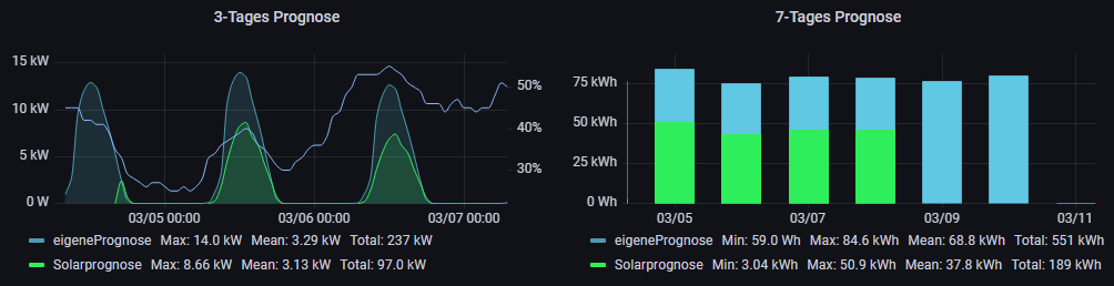

Habe nun mal die Solarprognose eingebunden und zumindest für den März die Verschattung angegeben.. so ungefähr. Bin gespannt, die Unterschiede sind aber schon recht groß.
