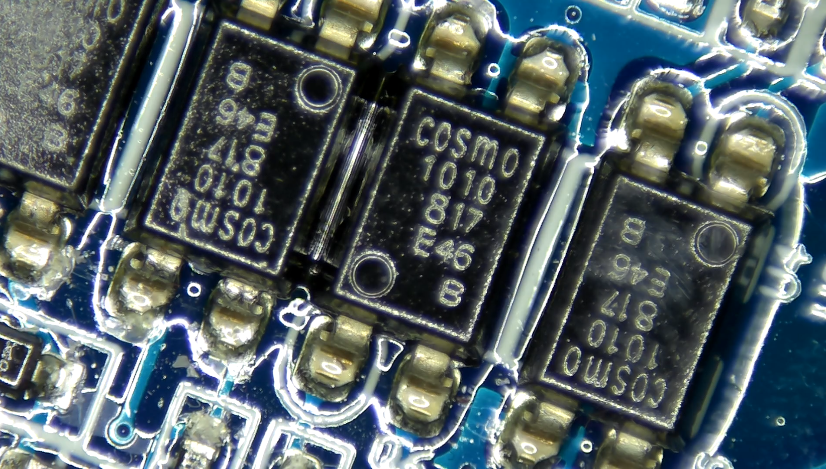

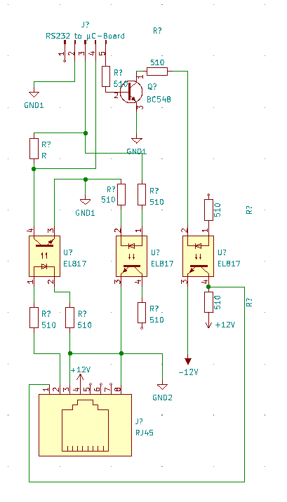

Hab inzwischen einen meiner Wechselrichter zerlegt: An der seriellen Schnittstelle hängen 4 Optokoppler (2 als Eingang, 2 als Ausgang geschaltet)
Pin4 scheint Signal Ground zu sein. Mehr hab ich noch nicht. Aber irgendwie bringen wir das Teil schon zum Reden

Re: Powmr POW HVM5.5K-48V Hybrid Wechselrichter
Zwischenergebnis:
Die Belegung des RJ-45-Steckers (als RS232) scheint etwas unkonventionell. Soweit ich bis jetzt herausgefunden habe ist:
PIN1: hoch wahrscheinlich TXD
PIN2: hoch wahrscheinlich RXD
PIN3: GROUND
PIN4: Versorgungsspannung für peripherie (z.B. WiFi-Dongle) (etwa +12V gegenüber GROUND
PIN5: unklar
PIN6: unklar
PIN7: unklar
PIN8: GROUND
TXD muss also einer der hier als unklar deklarierten Pins sein. Wahrscheinlich PIN5,6 oder 7.
Ich arbeite weiter daran.
Die Schnitstellen (RS232 und USB) sind gegenüber dem Rest des Inverters galvanisch getrennt, was wohl auch wichtig ist.
Alles weiterhin work in progress.
Nächster Schritt: MIt z.B. Software (z.B. SolarPower) einfach mal das Teil mit Daten bombardieren und sehen was zurück kommt.
Werde berichten ...
LG
Christian
Im Anhang der Schaltplan soweit für das Auffinden der SIgnalleitungen nötig (sind natürlich keine BC548er Transistoren drauf aber NPN SMD-Teile)
Drunter ein Foto mit dem Digitalauflichtmikroskop gemacht.
