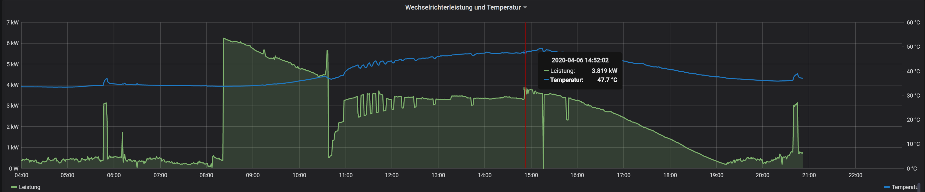

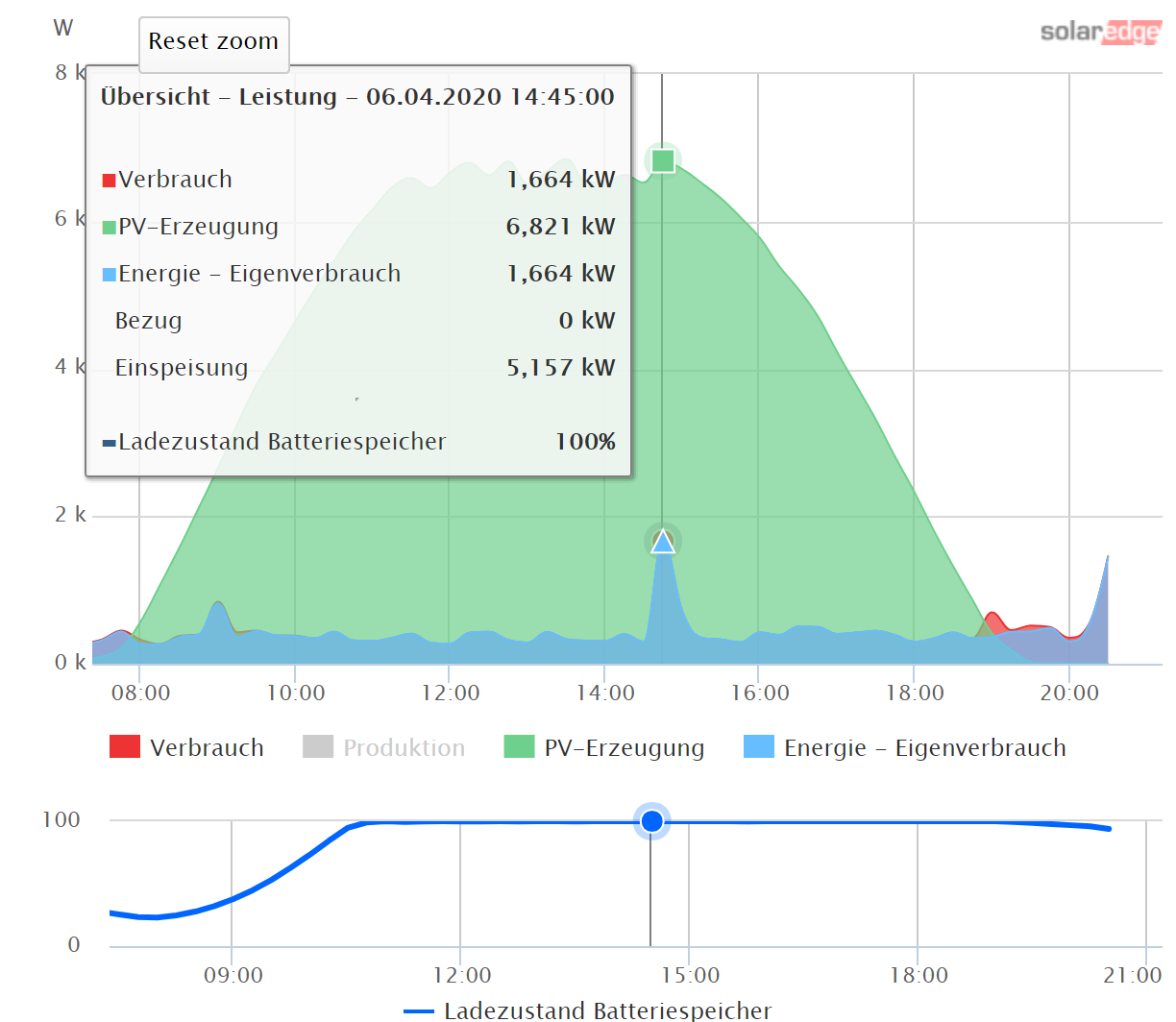

also ich habe bei mir das Thema noch nicht ganz gelöst, aber so einen 90% work-around.
Die Daten aus dem WR an dem die BAT hängt stimmen beim Laden der BAT nicht.
Wie bereits weiter unten beschrieben wird hier bei mir meistens zu viel angezeigt. Scheinbar wird im WR die BAT Ladeleistung auf die PV Erzeugungsleistung addiert.
Ich habe bei mir das testweise dahingehend geändert, dass ich für diesen Zeitraum die WR-Leistung aus den Spannungs- und Stromwerten berechne:
$pv1 = $aktuelleDaten["AC_Gesamtstrom"] * $aktuelleDaten["M1_AC_Spannung"];
Der daraus resultierende Verbrauch ist meist zwar ca. 200Wh zu niedrig, kommt aber der Realität viel näher als der direkte WR-Leistungswert. Damit kann ich erst einmal Leben.
Weiterhin habe ich in den Momenten wo von BAT-Bezug auf BAT-Ladung sowie von BAT-Ladung auf Export umgeschaltet wird auch kleine Zeitfenster mit unstimmigen Werten. Kumuliert sich aber raus
Im Anhang mal der heutige Graph. Deutlich zu sehen, dass der Verbrauch (rot) während des Ladens sehr gering ist und der Peak um ca. 10:40 bei umschalten auf Export.
Anzumerken wäre noch, dass ich derzeit nicht mehr die Original Solaranzeige benutze, sondern selber via php die Daten auslese und in eine eigene sql Datenbank lade sowie mittels chart.js visualisiere.
Vielleicht hilft es aber trotzdem etwas weiter.

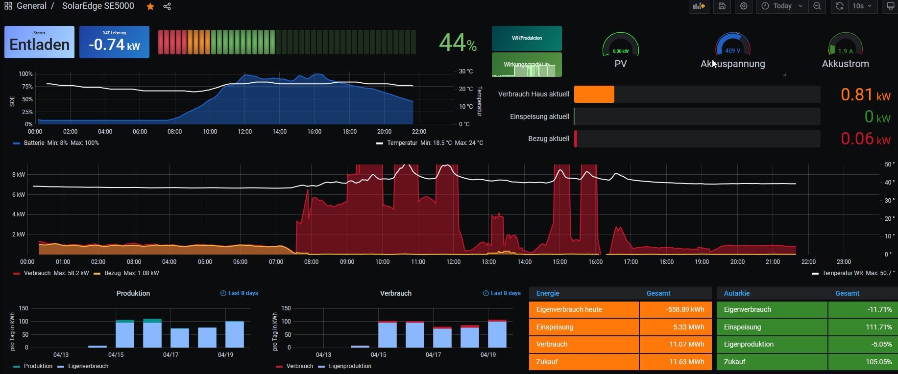

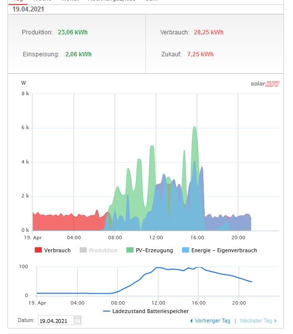

ich habe eine ähnliche Konfiguration und mit dem SE5000 und der RESU10H ähnlich Probleme
Bei mir ist es allerdings so das der SE5000 nur der Batteriewechselrichter ist und die Produktion von einem SE9K und einem SE2000 übernommen werden.
Die Daten die ich von dem SE9K und dem SE2000 bekomme die passen und sind plausibel.Das hab ich schon hinbekommen.
Hat da schon jemand eine Lösung dafür ?
Ich sag schon mal im Voraus Danke!
Und so sieht im SolarEdgePortal aus und in der Solaranzeige:
[/attachment] [attachment=0]2021-04-19 21_42_07-SolarEdge SE5000 - Grafana.jpg
