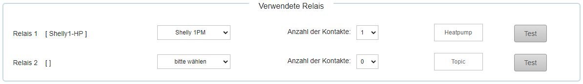

Raspberry Pi ist bereits im neuen Zählerschrank verbaut und aufgesetzt (ich verwende das Solaranzeige Docker Image). Einschaltsignal soll über ein Shelly 1 Relais erfolgen. Tasmota FW ist bereits installiert. Auch wenn der Shelly 1 nicht explizit aufgeführt ist, funktioniert die Test-Schaltung mit Shelly 1PM Voreinstellung über die Automations-Seite bereits:

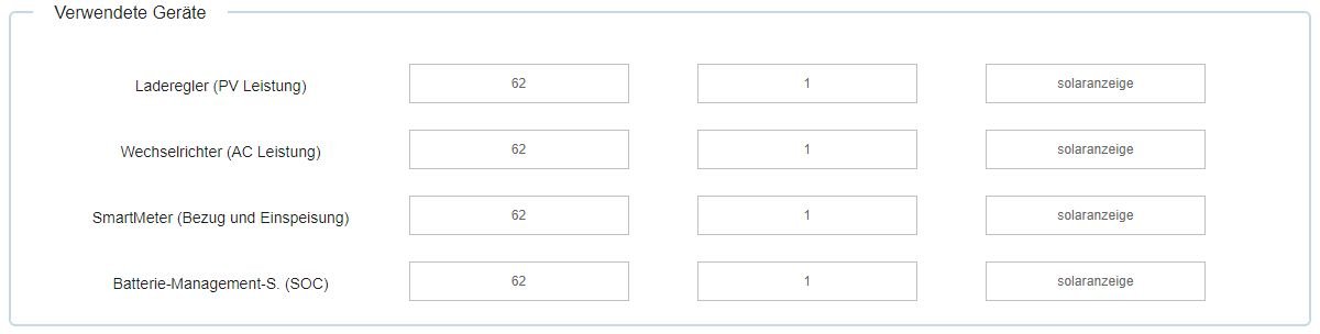

Jetzt ist die Frage nach den Geräten in der Automation. Mit SUN2000+LUNA2000+Smart Power Sensor+SDongle werden Laderegler, Wechselrichter, SmartMeter und Batteriemanagementsystem ja in einem Relger (62) vereint, oder? Aktuell habe ich lediglich eine user.config.php:
$Regler = "62";
$WR_IP = "192.168.1.15"
$WR_Port = "502";
$WR_Adresse = "1";
Die Konfiguration in der Automation sieht aktuell so aus:
Es gibt ja schließlich nur einen Regler und eine Datenbank, die alles vereinen, oder? Aus der Doku werde ich nicht ganz schlau, ob ich da nun Multi-Regler benötige, bzw. welche multiplen Regler ich da dann konfigurieren muss?
Würde mich sehr freuen, wenn mir jemand beim Aufsetzen helfen könnte :) .

1. Wenn die Einstellung Shelly 1PM funktioniert, dann bitte so lassen.
2. Es muss die Multi-Regler-Version benutzt werden, auch wenn nur ein Gerät daran hängt. Das spielt keine Rolle. Das gleiche Gerät muss dann in der Automation mehrfach eingetragen werden. Als Laderegler, Wechselrichter usw.
Was ist, wenn ich nur auf Einspeisung (SmartMeter) triggere? Reicht dann die Single-Regler-Version?
Wie würde beim SUN2000+Zubehör die Multi-Regler-Konfiguration aussehen? In etwa wie folgt?

Bitte vermische die Automation nicht mit der Multi-Regler-Version.
1 Gerät = 1 user.config.php = 1 Huawei SUN2000
Das hat nichts damit zu tun, dass du dieses Gerät mehrfach dann in der Automation angeben musst.
Bitte erst die Mult-Regler-Version installieren und wenn alles perfekt läuft, erst dann die Automation installieren. Eins nach dem Anderen.

Wie ich sehe, ist der Shelly 1 jetzt auch eingepflegt.
Die Automation scheint auch erstmal zu laufen:
