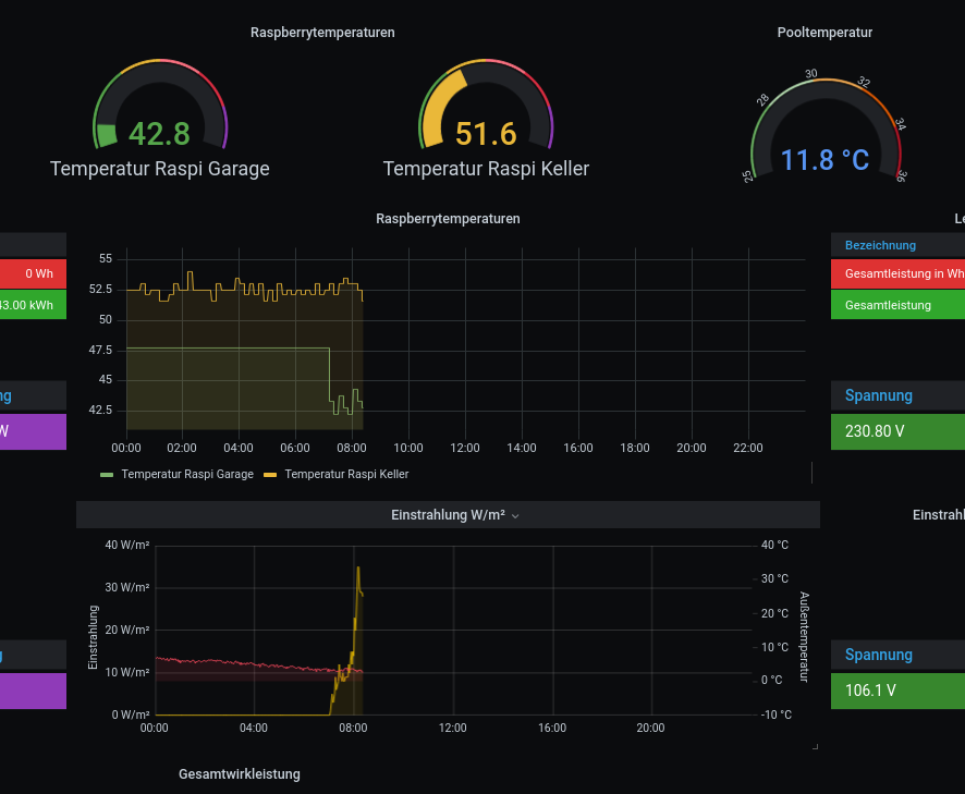

Du brauchst nicht so kompliziert denken.
Wenn die Daten bereits ausgelesen werden, so ist zur Visualisierungnur nur die Anbindung (Add DataSource) an Garfana nötig.
Dies hat mit den Funktionen der solaranzeige überhaupt nichts zu tun.
Ich lasse aus meiner Solarthermie die Werte der Raspberrytemperaturen, Außentemperatur, PoolTemperatur und die Globalstrahlungswerte anzeigen.
Hierzu müssen diese nicht unbedingt in eine solaranzeigenkonforme InfluxDatenbank geschrieben werden. Enrico
